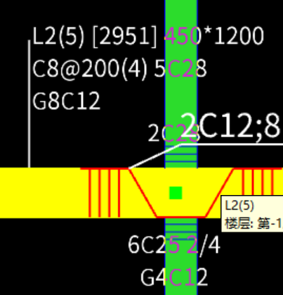

  • 如圖,這種情況箍筋不能是四肢箍嗎?
    上部通長集中標注上部通長筋是5c28,
    原位標注
    上部跨中筋是2c28,那么最終當前位置的上部筋到底是7根還是兩根?

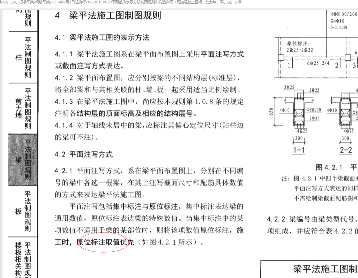

    C8-200(4),4是四肢的。2C28,與通長的5C28,你的設計圖存在問題,一、原位標注優先,2C28中兩根的。

  • 是按四肢箍計算,設計內容的不合適,也只能是設計的責任了。

  • 我認為此處的2c28是吊筋的信息還是比較合理一點的,,不然跨中筋為2c28,完全不合乎常理的
    咨詢設計確認一下吧

  • 是四支箍,上部鋼筋可以咨詢設計,

  • 根據集中標注,是四肢箍
    2C28有可能是吊筋,咨詢一下設計

  • 看下CAD圖,看這兩根2C28的是不是附加吊筋,正常情況集中標注是通長筋,原位的跨中鋼筋不應該小才對。

  • 看一下圖紙,你這是算量軟件。
