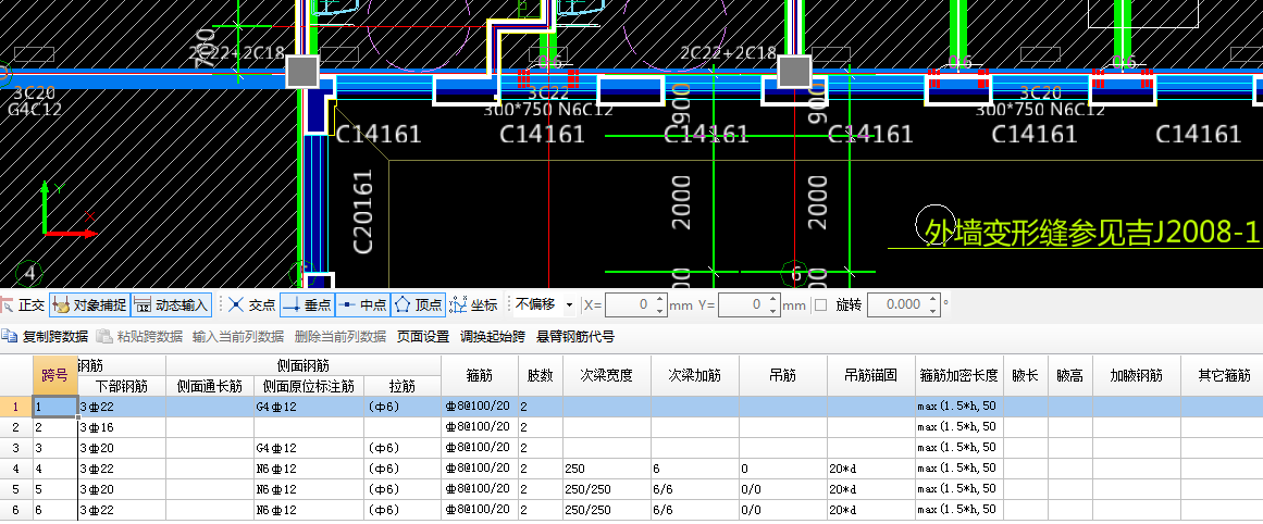

  • 次梁加筋、吊筋處有的為什么加有/?
    有的是6、6/6,吊筋有的是2c12、有的是2c12/2c12?這是重復的意思嗎?
    次梁以我的這個為例,圖的左邊是第3跨,沒有加筋,所以加筋的原位標注信息是空的;中間這個是第4跨,里面一處加筋,就是6個唄,所以顯示是6;最右邊這個是第5跨,有兩處加筋,每一處是6個,用/隔開了,顯示就是6/6。吊筋也是一樣的道理。

  • 這需要與設計標注相對比。
    2019-04-28 14:33:35
  • 你先和圖紙對比,這個位置本來有還是沒有。6/6 的意思是 這一跨之間有兩個位置有次梁加筋,不同位置用/隔開,吊筋也是同樣意思,如果這一跨只有一個位置有次梁加筋和吊筋就單獨只標6  2C12
    2019-04-28 14:49:18
  • 你這個先和圖紙對照,其次可以和設計單位進行溝通哈,圖紙的問題,讓設計人員解釋是最合適的、也是最權威的。
