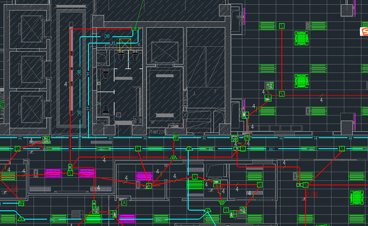

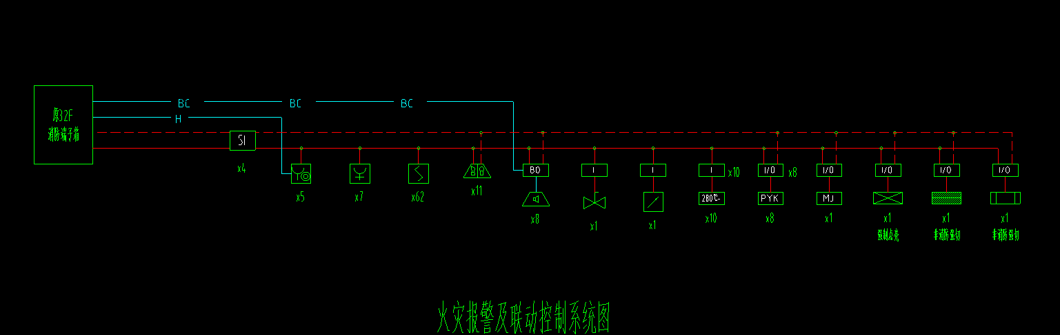

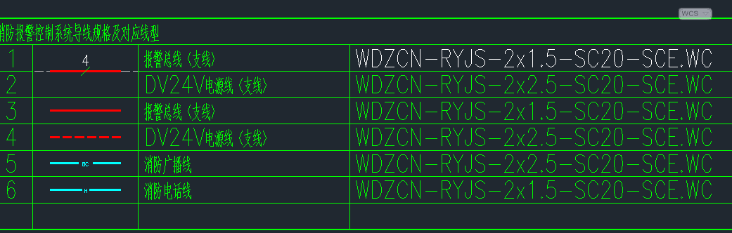

這個一杠加4的到底是幾根線,是不是每條扛4的線數是不一樣的?

一杠加4的線表示報警總線(支線)+電源線
