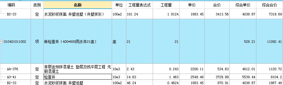

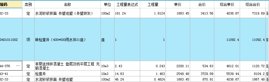

  • 好幾座污水圓井可以把砌磚量合并到一起套定額嗎
    1. 好多座污水井可以把砌磚量合并,抹灰合并。墊層量合并,分別套入相應(yīng)定額子目中嗎

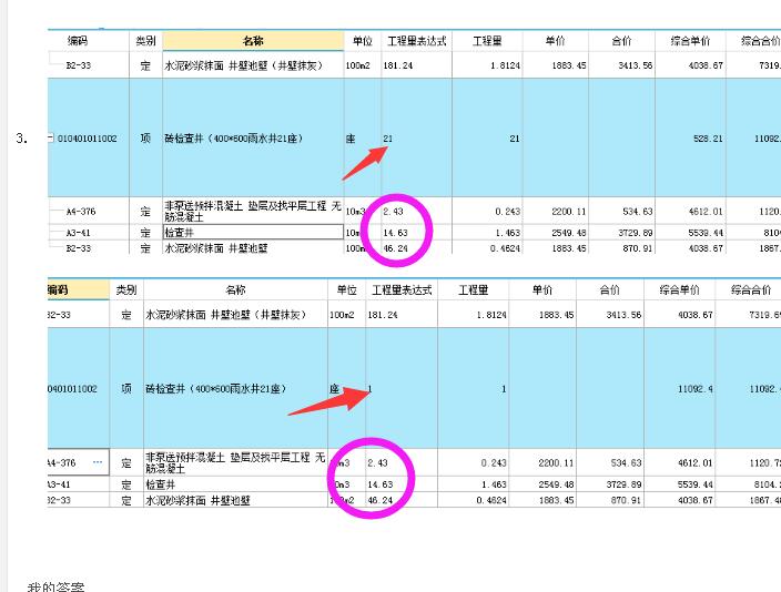

    2. 子目工程量我都合并輸入了,輸入清單“座”是21座井,為什么我輸入21座工程量后綜合單價反而少了,清單工程量變成1座時綜合單價就多了。。我好懵。。我是新手
    3. 污水井子目
    你1座和21座的定額工程量都是一樣的,這樣明顯不對啊
    2019-04-26 15:22:20
  • 1、可以
    2、綜合單價是沒一座井的單價,等于合價除以清單量
    2019-04-26 15:22:27
