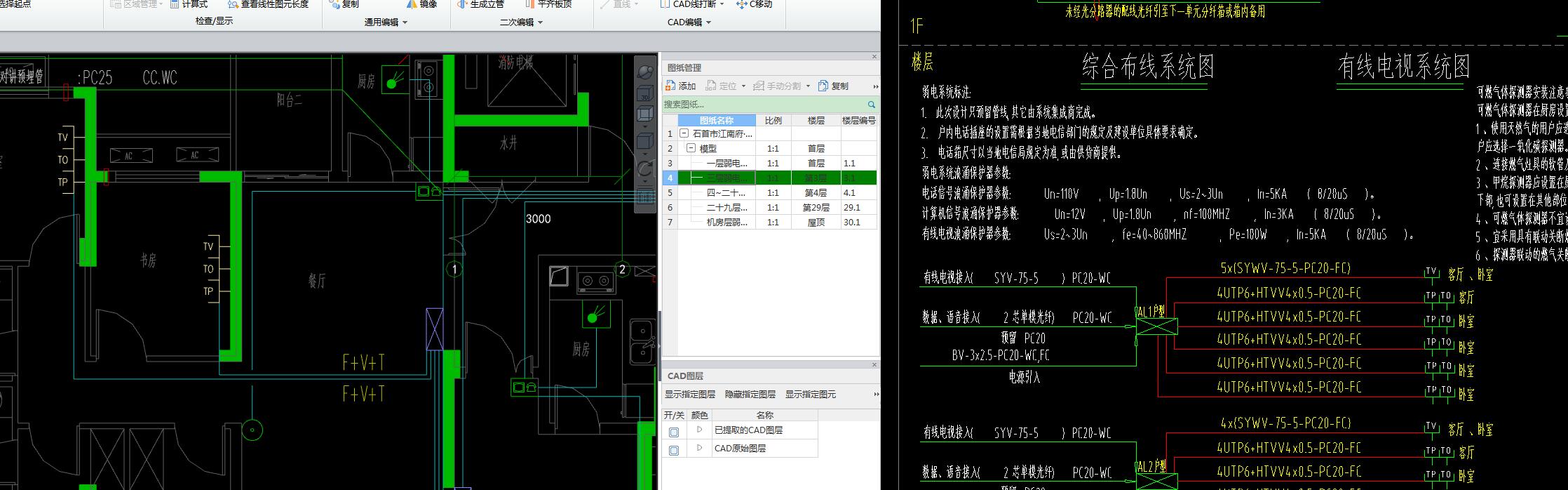

  • 弱電那個(gè)F+V+T是什么意思,按照系統(tǒng)圖意思 就只走2根管
    弱電
我來(lái)答 收藏  舉報(bào)
    叫做電話,網(wǎng)絡(luò),電視,一般是三根管,按你的系統(tǒng)圖,網(wǎng)絡(luò)和電話共管。一般也是這種可以省去一根管
    2019-04-26 12:11:32
  • 網(wǎng)線(F)、電視線(V)、電話線(P);
    兩根管,一根管穿電視線,一根管穿網(wǎng)線與電話線;
    2019-04-26 12:26:03
