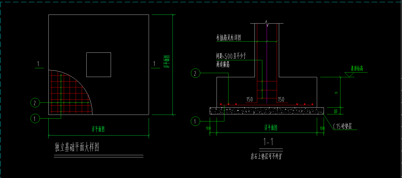

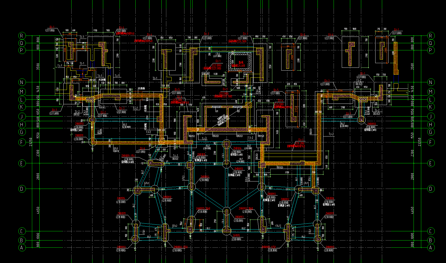

  • 如圖這種獨立基礎怎么畫?每個尺寸都不一樣如何識別?

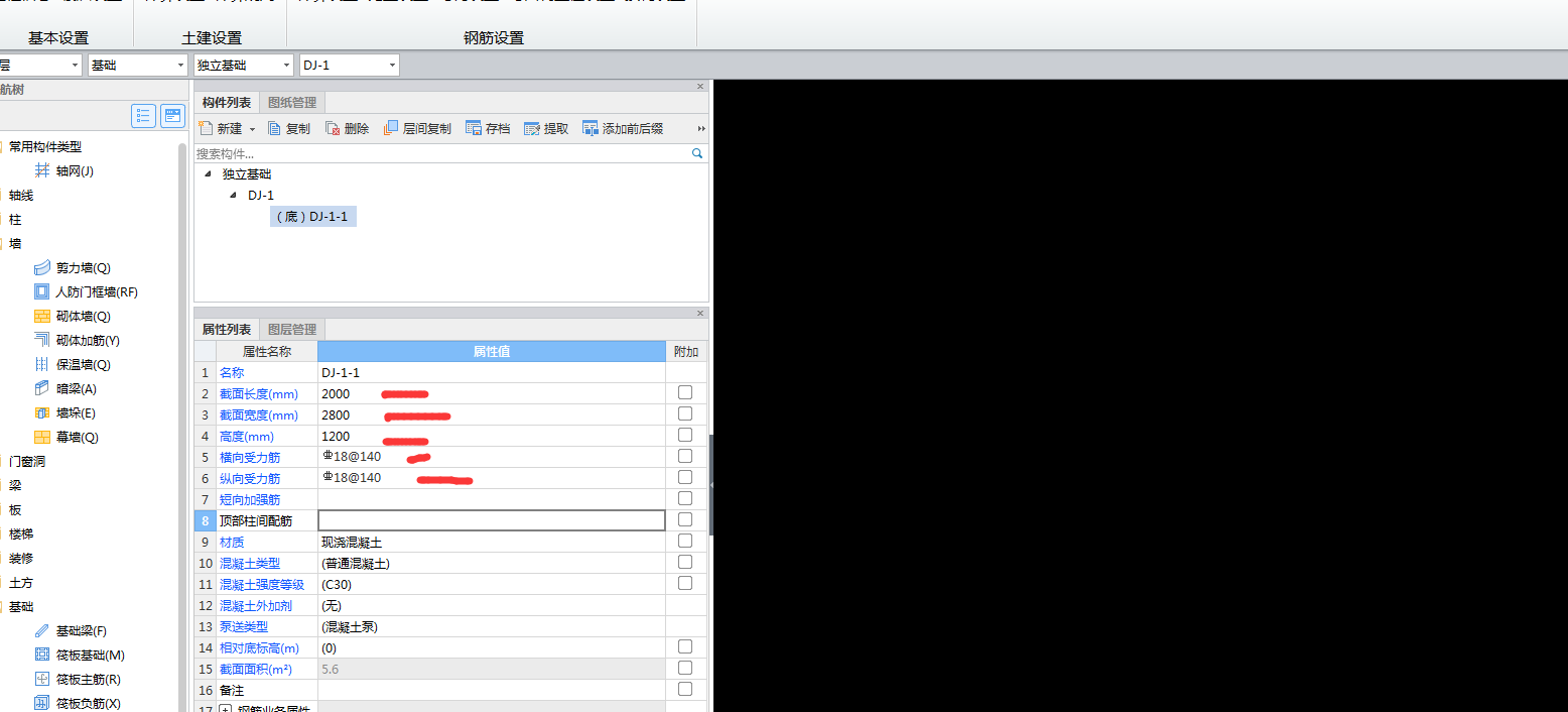

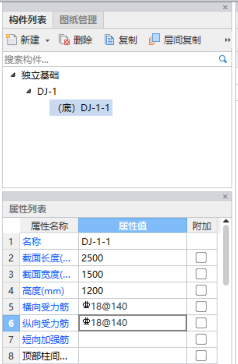

    廣聯達服務新干線請問這樣設置對嗎?

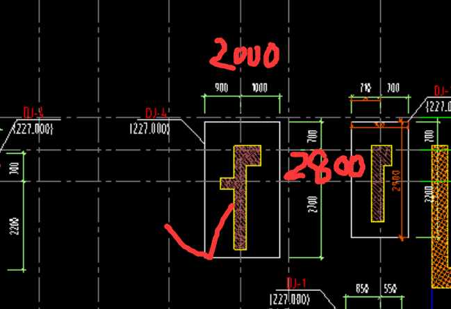

    不用識別,單個建立獨立基礎,手動點化繪制吧。以這個基礎為例建筑行業快速問答平臺-答疑解惑獨立基礎怎么畫

  • 獨立基礎不能識別。只能手畫,對的你沒看錯,是一個一個畫出來。歡樂造價交流群26281009,風里雨里,群里等你!

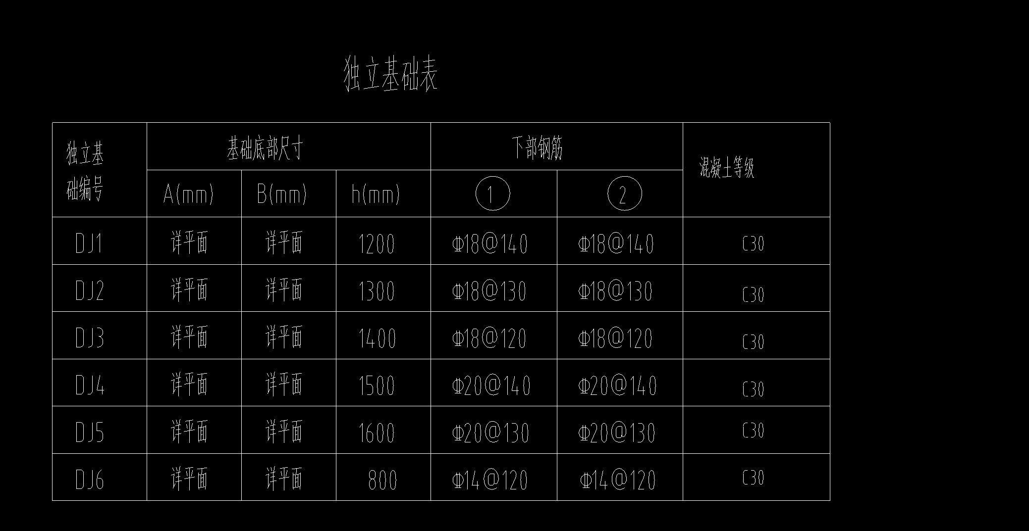

  • 獨立基礎要根據圖紙建立構件,然后識別的
    對的,就是這樣的
