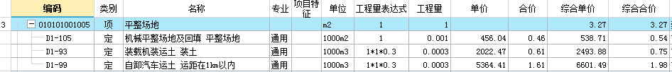

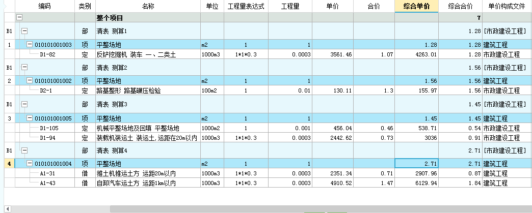

  • 市政道路工程,耕地清表,套哪個定額合適?
    套哪個定額
    2019-04-25 18:14:53 補充
    大家看看,執行下邊這個定額,合適不?定額
    1、清標深度超過30cm,按照一般挖土方套用清單項目,并根據實際外運情況套用運距;
    2、清標深度小于30cm,按照平整場地套用清單項目,并根據實際外運情況套用運距。
    3、具體套用定額請按各地定額規定套用相應具體定額。
    2019-04-25 23:39:08
  • 山西沒有平整子目?挖土子目虧
    為什么不直接套平整場地呢,再加個外運就可以了。
    最后一個加個裝載機或挖機裝車還差不多。
    可以了。
