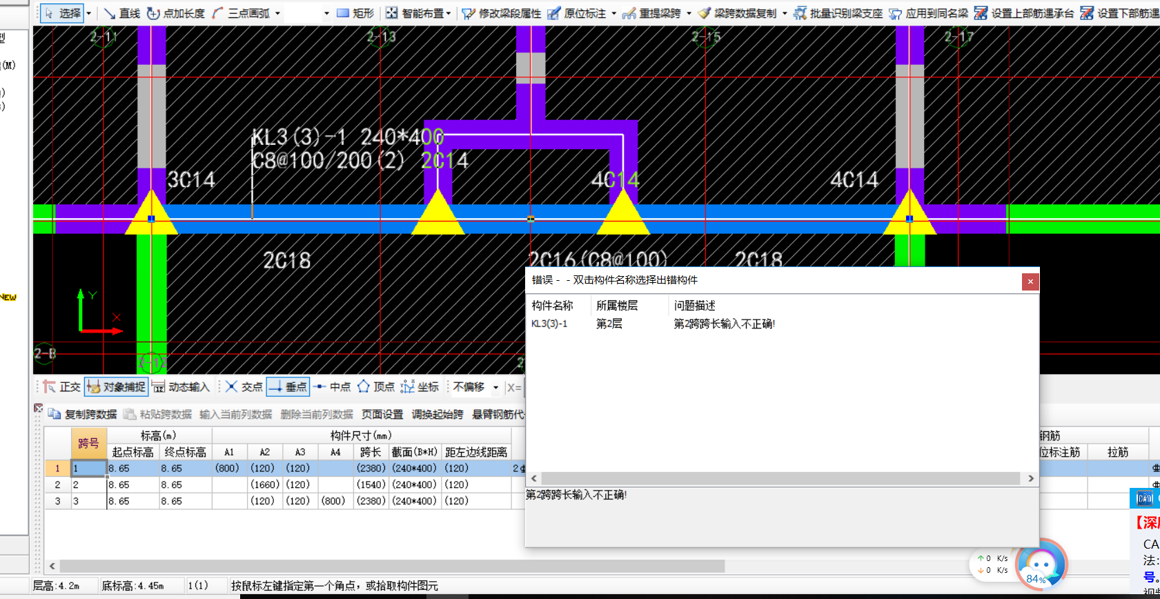

支座設置錯誤 u型暗柱處兩個支座刪除
2019-04-25 15:55:46
鋼筋算量匯總計算時,錯誤
如圖,在匯總計算時,連梁的鋼筋并到了墻里面
匯總計算時提示錯誤,圖元鋼筋工程量計算錯誤,,怎么改?
