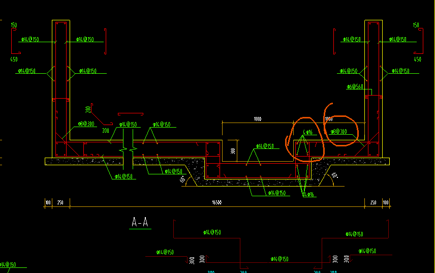

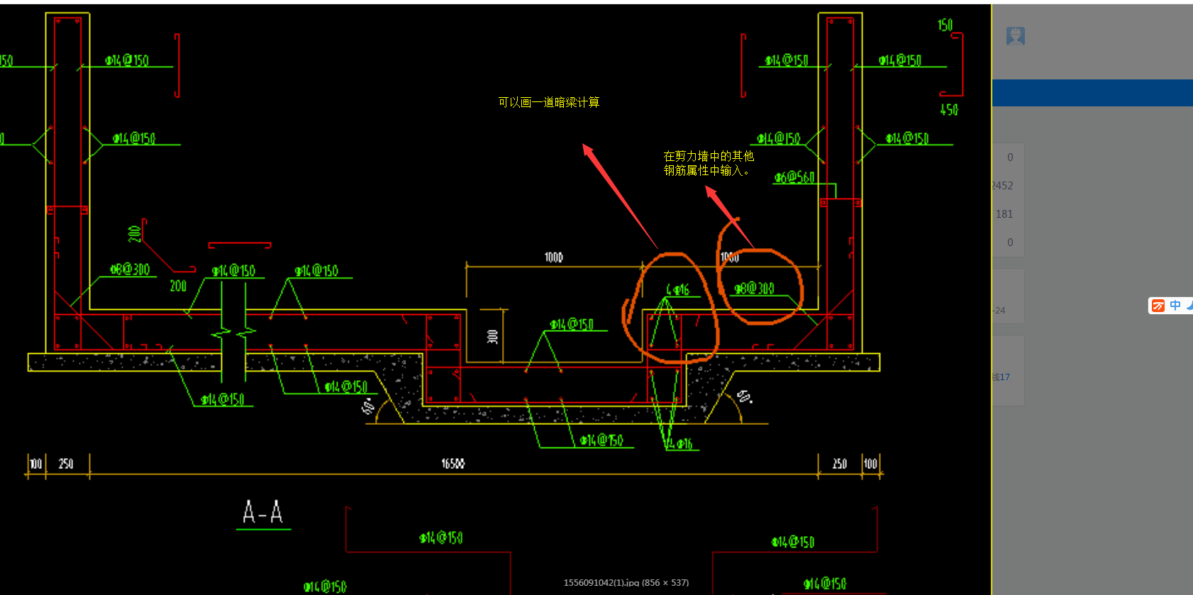

中間凹槽采用集水坑,側壁兩側水平鋼筋的間距設置為正好8根的,斜的鋼筋在剪力墻的其他鋼筋里,用垂直加強筋布置

麻煩老師們幫我看一下這種應該怎么畫
基礎層是一整塊筏板基礎,然后中間有一部分是這種,像是集水坑的畫法,但是上面寫的是筏板,請問老師們我該怎么畫這種呢,剖面其實有幾個,我只截了兩個。
