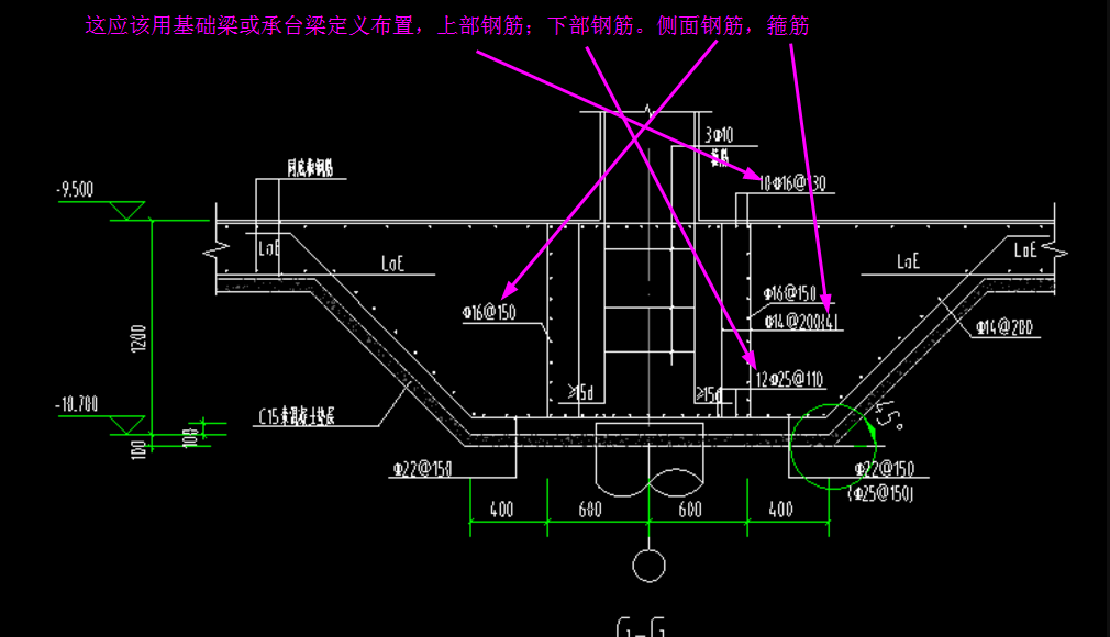

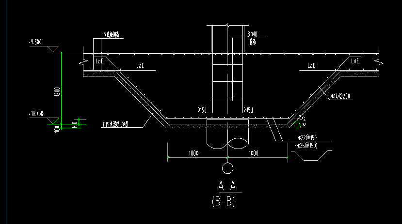

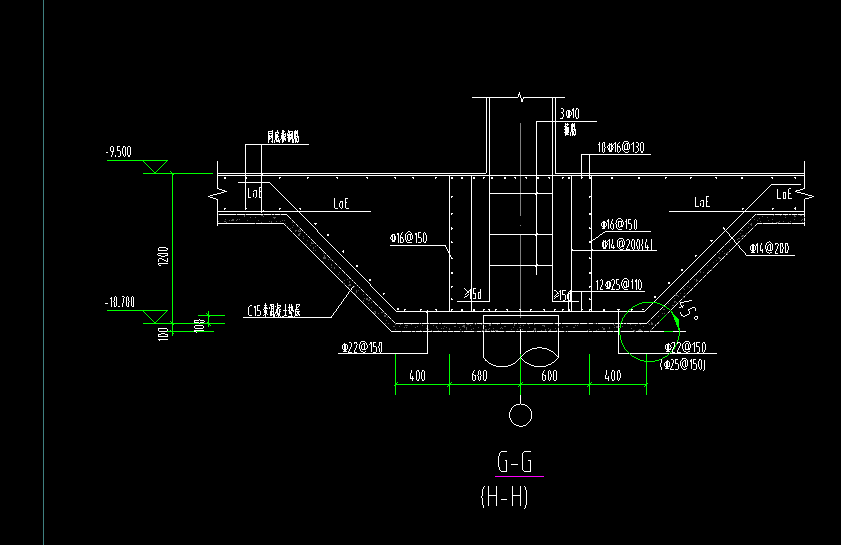

你好,圖一是普通的樁承臺,圖二這種樁承臺里面還布置了鋼筋,想知道怎么用2018軟件處理鋼筋,謝謝老師們。

對承臺內的鋼筋在屬性的其他鋼筋編輯。
