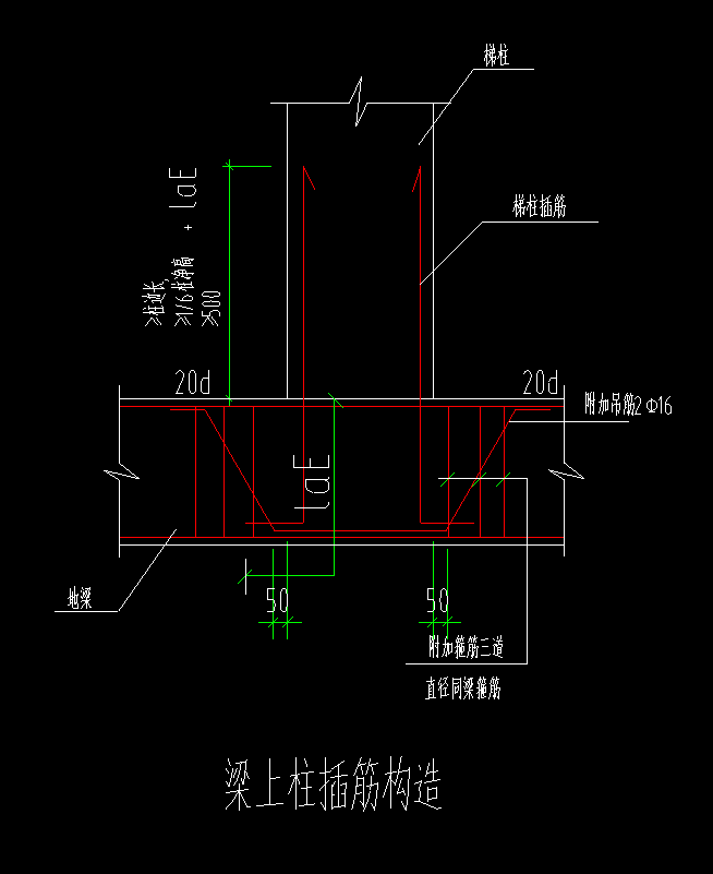

設置方法如下。然后定義柱布置在梁上。
2019-04-24 11:18:55

請問梁上柱是設置插筋還是縱筋錨固呢
