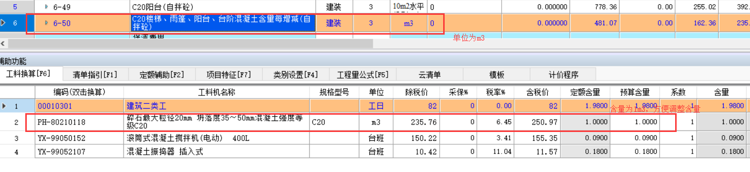

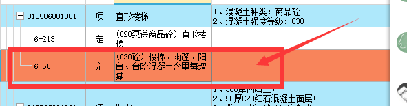

    什么時候會用到我圖片里的這個定額定額
  • 當樓梯雨篷陽臺等厚度超過子目計價時,就是要用這個增減子目。
    2019-04-23 23:24:12

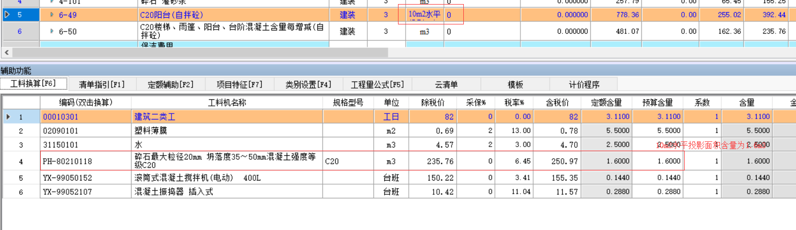

  • 應該是自拌現澆樓梯、雨篷、陽臺、臺階,混凝土含量與定額不符時用該子目調整。計價問題
    定額含量為每10m2投影面積需要自拌砼為1.6m3,實際使用混凝土量與定額不符合用6-50子目調整。答疑解惑
