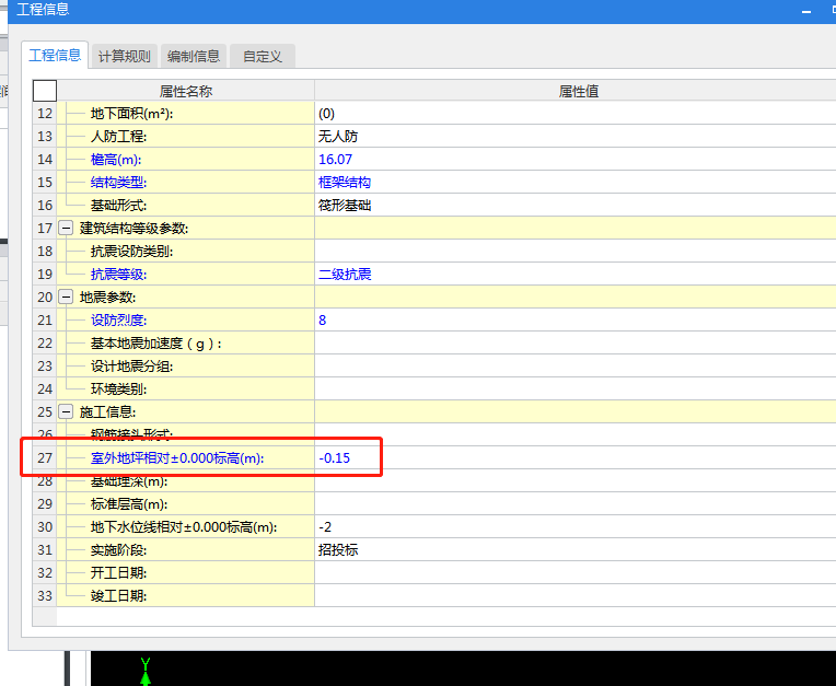

  • 這里紅色框起來(lái)的會(huì)影響工程量嗎?
    影響工程量
我來(lái)答  邀請(qǐng)別人來(lái)回答
 提醒提問(wèn)者
全部回答 (7) 首答僅用{{minutesHtml}}
    是的,影響外墻裝飾的工程量,和基礎(chǔ)土方工程
    首次提交 2019-04-23 14:59:04  最近修改2019-04-23 15:00:38 (修改過(guò)1次)
  • 會(huì)影響挖填土工程量及外墻抹灰工程量
    2019-04-23 14:59:21
  • 你好:影響挖填土方,以及室外勒腳裝飾
    2019-04-23 14:59:37
  • 有影響的,你還是準(zhǔn)確的將高差按圖輸入
    2019-04-23 14:59:38
  • 會(huì)影響。影響挖土量,墻面的所有工程量均會(huì)涉及。
    2019-04-23 15:05:14
  • 影響土方,墻面的裝飾等工程量
    2019-04-23 15:15:17
  • 你好,會(huì)影響的,會(huì)影響基坑土方的開(kāi)挖、回填、外墻保溫、抹灰、涂料、地下室側(cè)墻防水這些工程量的。
    2019-04-23 22:38:53
