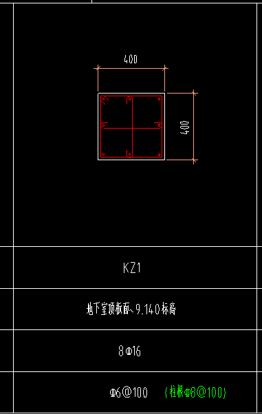

  • 老師,這個柱根處箍筋是什么意思?柱根范圍是什么?
    箍
  • 底部加強區箍筋
    2019-04-23 13:41:42
  • 你好:柱根是基礎頂上箍筋的加密區范圍。

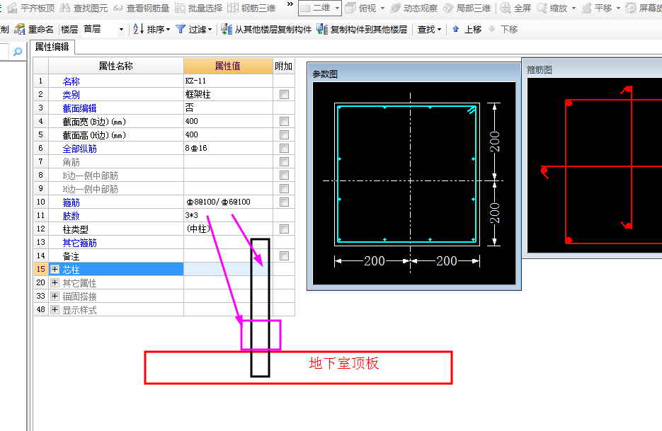

    是在其他屬性里輸入節點區箍筋嗎?不是
    箍筋

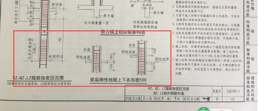

  • 你看看圖紙說明,柱根的具體位置,可以把8的鋼筋設置在基礎層的,一層再設置6個的鋼筋,注意標高要設置正確
