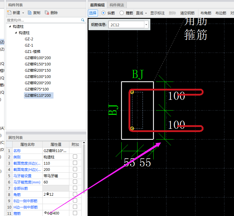

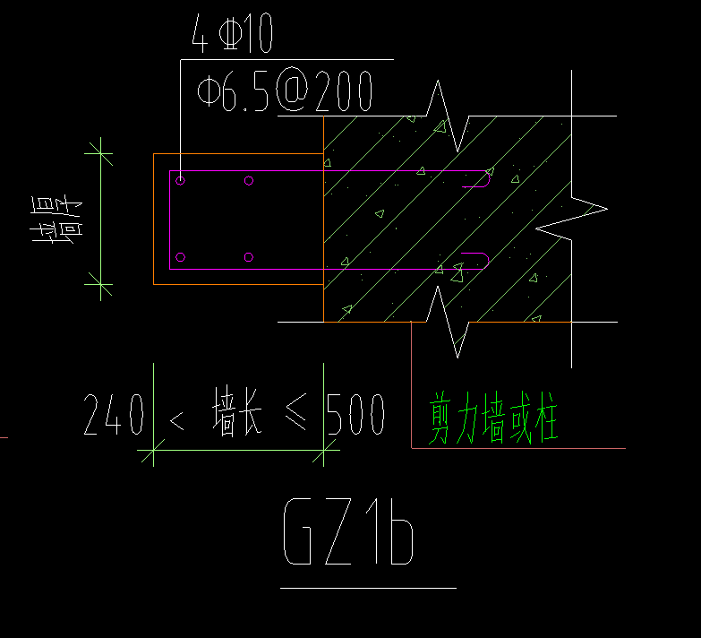

  • 請問,構造柱遇框架柱鋼筋會自動錨入嗎,如果不能應該怎么設置
    構造柱
    不會自動錨入的,框架柱與構造柱互錨的方法如下:

  • 你好:不會自動錨固,在其它箍筋添加輸入。或者畫出來

  • 單獨按構造柱繪制,編輯箍筋時按圖形尺寸編輯
