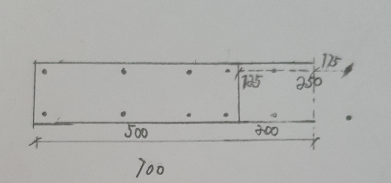

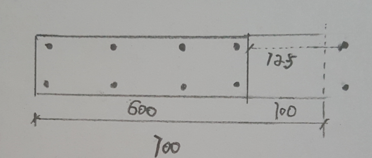

    約束邊緣構件Lc,圖紙顯示Lc非陰影區勾住剪力墻豎向鋼筋。下面兩種情況怎么處理?
    (1)Lc長度700,暗柱長度600,非陰影區長度100,剪力墻豎向鋼筋間距250,剪力墻豎向鋼筋距離暗柱邊按間距一半布置,截圖中剪力墻第一根豎向鋼筋布置間距125,超出lc非陰影區25了,這樣情況是否把剪力墻豎向鋼筋挪動到虛線(lc區域)位置?非陰影
    (2)Lc長度700,暗柱長度500,非陰影區長度200,剪力墻豎向鋼筋間距250,剪力墻豎向鋼筋距離暗柱邊按間距一半布置,截圖中剪力墻第一根豎向鋼筋布置間距125,第二根鋼筋按間距250布置,超出lc非陰影區175了,這樣情況是否把剪力墻第二根豎向鋼筋挪動到虛線(lc區域)位置?(Lc長度200區域內是否按等間距平均布置兩根鋼筋,不用按剪力墻豎向鋼筋布置?)約束邊緣構件
    1、是要把剪力墻的首根鋼筋移動到按照lc長度范圍內,也就是把剪力墻豎向鋼筋挪動到虛線(lc區域)位置
    2、是把剪力墻第二根豎向鋼筋挪動到虛線(lc區域)位置,(Lc長度200區域內按等間距平均布置兩根鋼筋,不用按剪力墻豎向鋼筋的間距布置,但是要注意這個間距只能是小于墻的主筋間距,不能大于主筋間距)

  • (1)Lc長度700,暗柱長度600,非陰影區長度100,剪力墻豎向鋼筋間距250,剪力墻豎向鋼筋距離暗柱邊按間距一半布置,截圖中剪力墻第一根豎向鋼筋布置間距125,超出lc非陰影區25了,這樣情況是否把剪力墻豎向鋼筋挪動到虛線(lc區域)位置?
    答:把非陰影區起步筋不是半間距,而是應該250,是從鋼筋中心到中心的距離。
    答:把非陰影區起步筋不是半間距,而是應該250,是從鋼筋中心到中心的距離。答疑解惑
