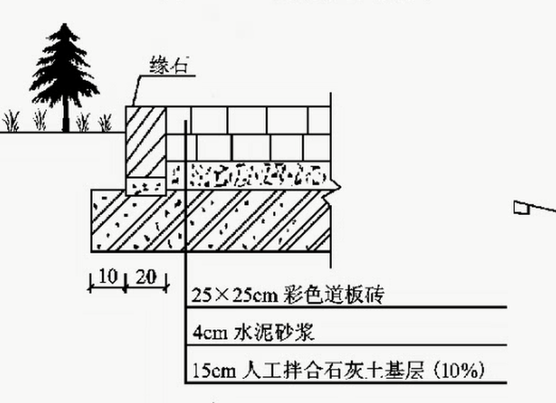

  • 根據人行道結構圖如何套取浙江18市政定額
    子目如圖所示,有兩個疑問的地方:1.請問4CM水泥砂漿應該套取什么定額;2.彩色道板磚是套取道板磚鋪設子目還是廣場磚鋪設子目,應該如何套取,以及套取定額之后的人材機含量是否應該進行調整
    首先在回答問題之前,我說明一下,我是四川的,對浙江定額不熟悉。
    從你提供的圖紙看:4cm水泥砂漿為25*25cm彩色道板磚的粘結層,一般情況下,應套用清單項目為040204002人行道塊料鋪設項目,至于套用具體定額項目,由于各地定額編制不盡相同,請按各地定額要求套用。
    2019-04-22 09:08:21
  • 你好:應該按道板磚鋪設子目    4CM需要看定額含量,定額是按20mm考慮的。需要調整厚度。
    2019-04-22 13:58:01
  • 套市政定額中道路灰土基層、便道磚鋪裝及路緣石安裝子目即可
    2019-04-22 13:58:36
  • 1.4CM水泥砂漿應該套取什么定額;(這個要看道 板磚你套的是什么子目,而且定額子目中是否包括結合層,如果包括就不用計算)
    2.彩色道板磚是套取道板磚鋪設子目就可以了,如果定額中道板磚的規格與設計不同需要計算調整定額中的含量和調整材料單價的價差
