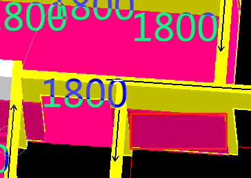

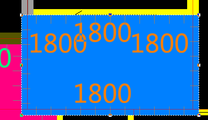

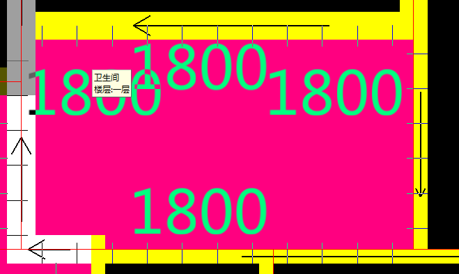

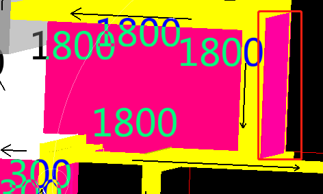

    我在繪制衛生間防水的時候,防水的圖元一部分顯示在衛生間的墻體外側,一部分顯示在衛生間墻體的內側,一部分顯示在衛生間墻體的中間處,這個要如何處理啊
    2019-04-22 08:38:23 補充
    內側外側防水圖元在墻體外側
    2019-04-22 08:42:34 補充
    廣聯達服務新干線
  • 請截圖看看吧,不明白你描述的具體場景是什么樣的呀。
    你這截圖看不明白呀,怎么不平面截圖呢?
    先刪除防水,周邊用虛墻全部封閉一圈后再布置防水看看吧。
