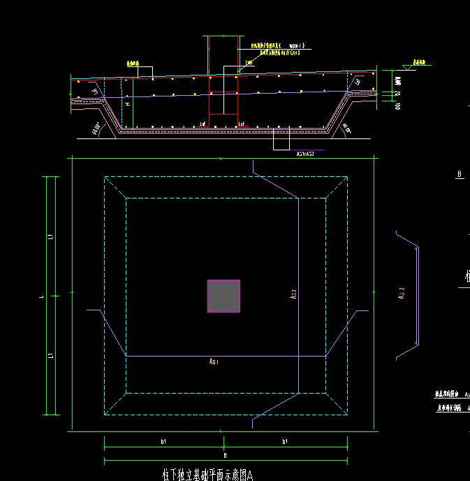

  • 上面斜坡,下面平面的獨(dú)立基礎(chǔ)怎么畫
    獨(dú)立基礎(chǔ)怎么畫

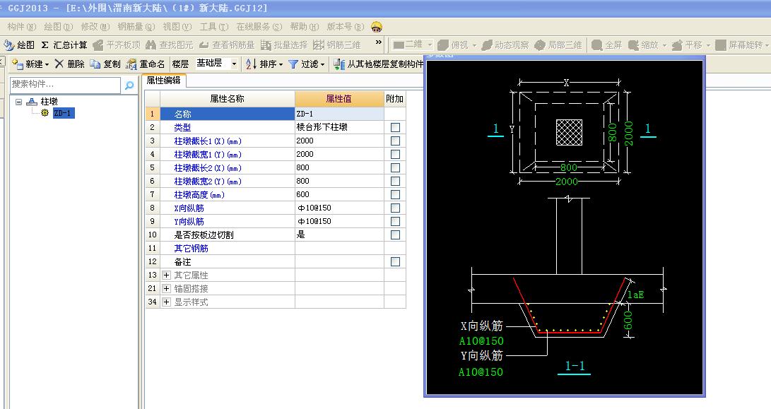

  • 這個(gè)是下柱墩
    2019-04-21 16:44:00
  • 用棱臺(tái)式下柱墩定義處理
    獨(dú)立基礎(chǔ)
    2019-04-21 16:44:38
  • 斜筏板下的目前軟件還不能直接處理,可以用集水坑代替下。
    2019-04-21 17:10:09
