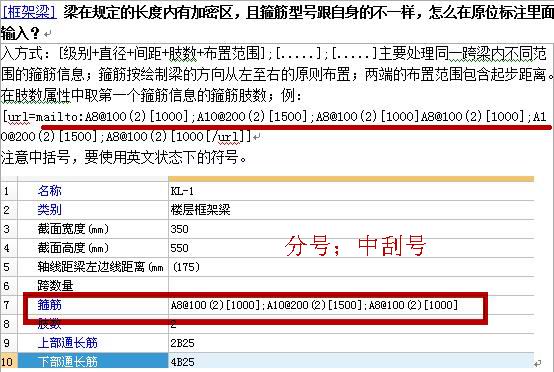

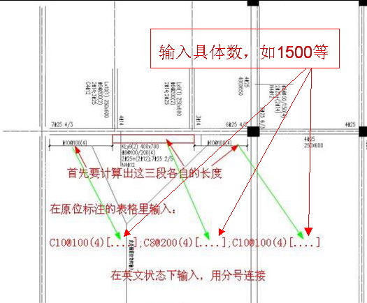

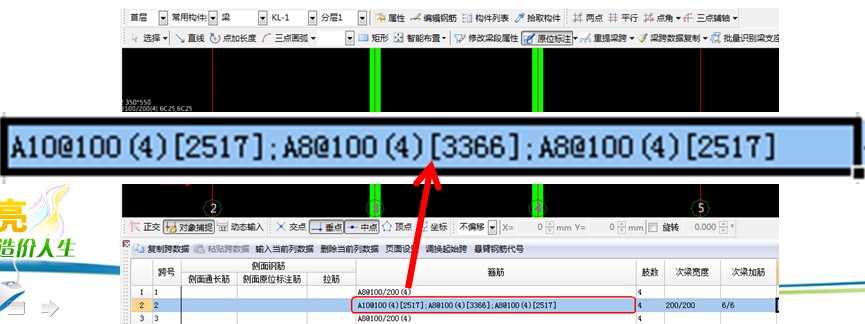

請問一下這跨梁的箍筋該如何設(shè)置阿?
陳工 鉆石專家
答題: 202310 被贊: 47658
用下圖方法處理箍筋問題:
2019-04-21 16:08:21
紅梅傲雪 鉑金專家
答題: 183746 被贊: 53942
可以利用中括號+長度分開輸入
但是不可以輸入加密區(qū)和非加密區(qū)的,也就是說不可以輸入100/200
要自己核算一下,調(diào)整輸入長度

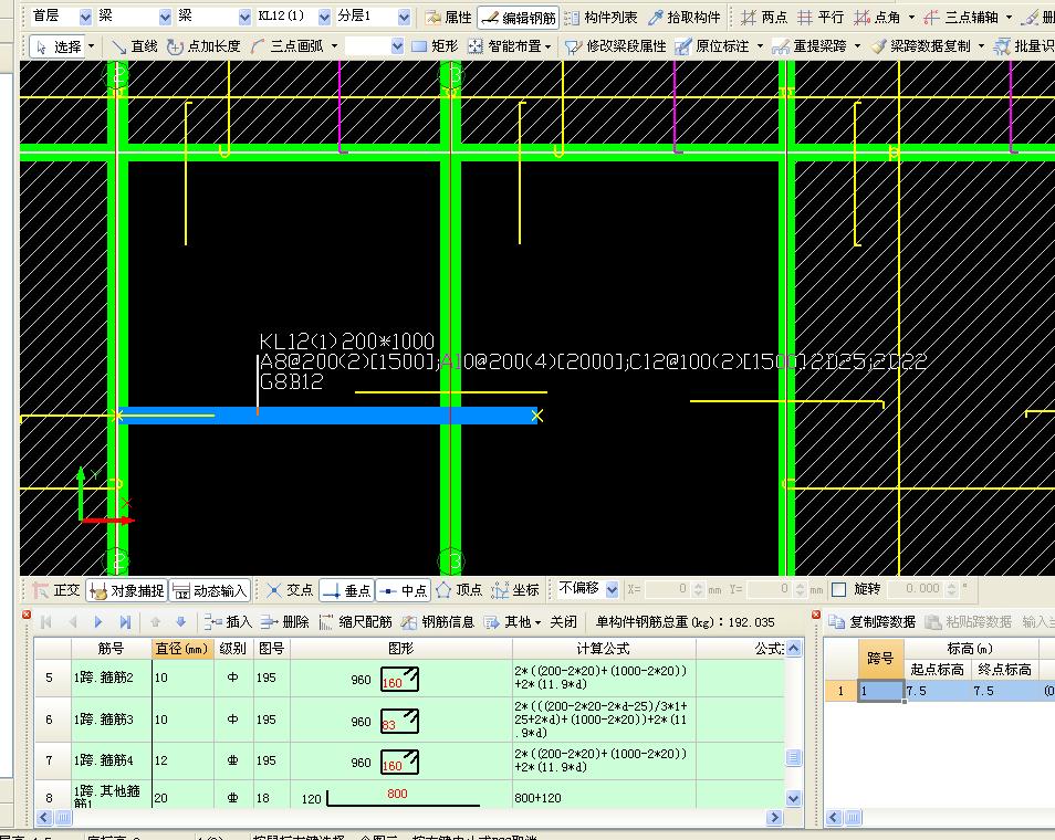

老師請問這根梁在其中一跨里面除了集中標(biāo)注的箍筋之外,原位標(biāo)注也有箍筋,這箍筋范圍只是其中一跨中的一個小范圍,那么這樣應(yīng)該在廣聯(lián)達(dá)中怎么樣輸入呢?再次由衷感謝解惑的各位老師

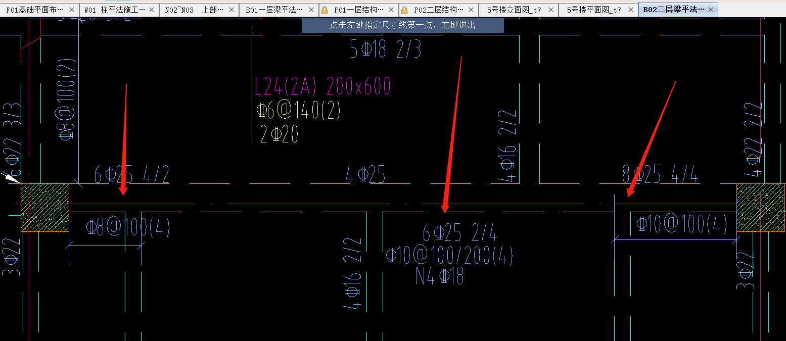

請問集中標(biāo)注為100/200的箍筋,為什么輸入不進(jìn)去? 5125的長度也是正確的
