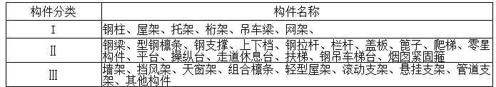

  • 請查看2018定額鋼結構章節說明:
    45.金屬構件成品價包含金屬構件制作工廠底漆及場外運輸費用。金屬構件成品價中未包括安裝現場油漆、防火涂料的工料。
    二、鋼構件運輸:
    1.構件運輸中已考慮一般運輸支架的攤銷費,不另計算。
    2.金屬結構構件運輸適用于重慶市范圍內的構件運輸(路橋費按實計算),超出重慶市范圍的運輸按實計算。
    3.構件運輸按下表分類:
    金屬結構構件分類表
    運距
    4.單構件長度大于14m的或特殊構件,其運輸費用根據設計和施工組織設計按實計算。
    5.金屬結構構件運輸過程中,如遇路橋限載(限高)而發生的加固、拓寬的費用及有電車線路和公安交通管理部門的保安護送費用,應另行處理。
    從以上說明可以看出:如果鋼結構按成品構件考慮,運輸費用應計入成品構件中,不在單獨套用定額計取費用;如果不按成品構件考慮,運輸費用可不計入構件材料單價中,可按不定額單獨套用定額計取費用。
