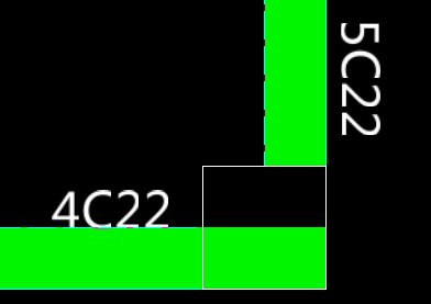

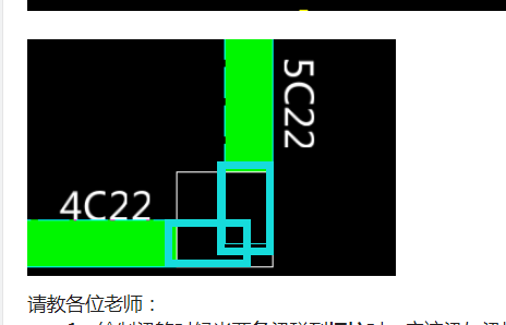

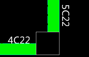

    請教各位老師:
           1、繪制梁的時候當兩條梁碰到框柱時,應該梁與梁相交、相切、還是只和柱挨著即可。
           2、繪制梁的時候當兩條梁碰到暗柱時,應該梁與梁相交、相切、還是只和柱挨著即可。
           3、繪制梁的時候當兩條梁互為支座或一條以另一條為支座時,應該相交還是相切?
    小結:無論相交還是相切,有何影響?

    你好:建議畫到梁的中心線位置,這樣板才有支座

  • 都可以的,如果你的板是用“點”方式布置,就是要有梁中軸的相交。
    2019-04-20 17:57:58
  • 梁繪制遇到框架柱,暗柱的時候都是要相交,這樣才會不影響板的布置及板鋼筋計算
    2019-04-20 17:58:30
  • 無論相交還是相切,計算結果沒有影響,不想交布置板有影響不封閉
    2019-04-20 17:58:51
  • 繪制到梁的中心線相交
    2019-04-20 18:33:27
