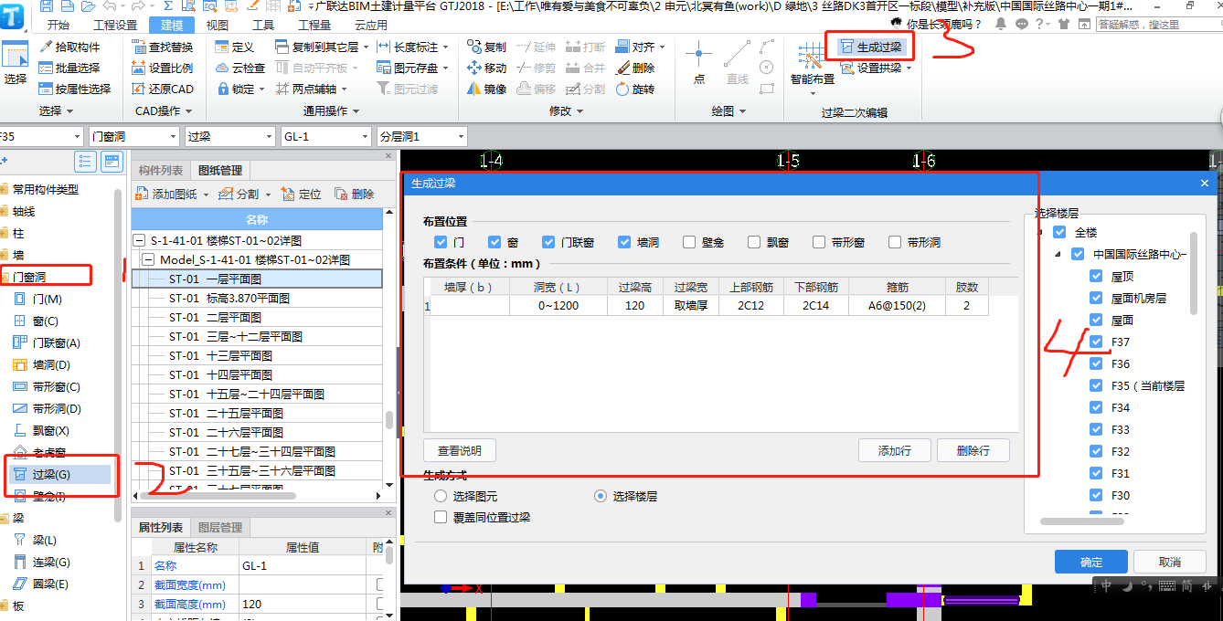

  • 如圖 自動生成過梁即可   生成完成后 F5檢查 刪除紅色部分
    2019-04-19 16:44:22
