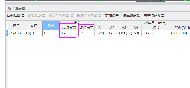

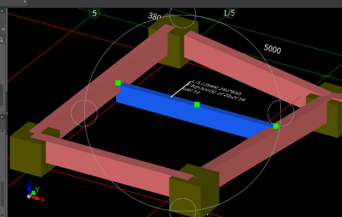

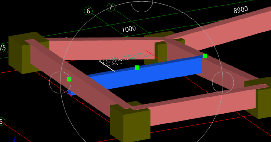

  • 基礎次梁與起終點頂標高不一的主梁相交,如何使次梁平齊與主梁
    終點頂標高
    基礎次梁
  • 黑要要輸入次梁的起點、定點標高信息處理的。
    2019-04-19 10:53:20
  • 可以修改次梁起點及終點標高進行調整!
    2019-04-19 10:57:35
  • 原位標注,調整起點標高和終點標高分別與對應相交梁標高一致。答疑解惑
    2019-04-19 11:02:14
  • 在繪圖界面批量選擇 次梁,在屬性里面調整起點和終點標高跟主梁一樣就可以
