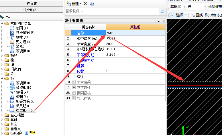

采用暗梁布置
2019-04-19 08:45:24
GXZ 鉆石專家
答題: 233460 被贊: 44370
可以用暗梁代替,或者單構件輸入。
2019-04-19 08:46:07
歡樂心中飛雪 鉆石專家
答題: 132906 被贊: 42081
建議是用樓層板帶定義繪制,比較簡單一些
2019-04-19 08:51:30
天涯浪子 鉑金專家
答題: 52239 被贊: 16365
用自定義線布置最好(不會扣減板筋)
