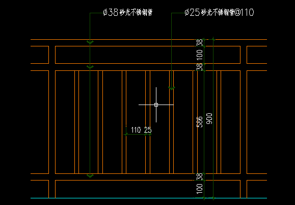

    定額請(qǐng)問下這個(gè)欄桿怎么套定額?

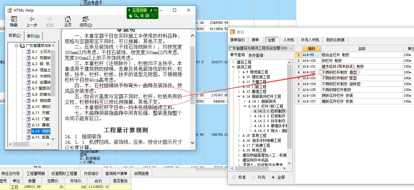

  • 欄桿一般是按照市場(chǎng)成活價(jià)進(jìn)行補(bǔ)充定額子目。
    2019-04-18 19:13:12
  • 2010年定額是A14-103子目,但規(guī)則也規(guī)定:如設(shè)計(jì)高度與定額不同時(shí),欄桿、欄板所用的立柱、欄板材料可以按比例換算,其他不變。
    套定額
    2019-04-18 22:46:02
  • 套不銹鋼欄桿子目,換算定額中相關(guān)材用量及價(jià)格。
