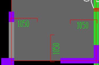

  • 我是點(diǎn)選識(shí)別板的受力筋,遇到這種受力筋它的受力范圍怎么選擇?
    識(shí)別板點(diǎn)選識(shí)別時(shí)我不知道諸如此類受力筋的受力范圍
我來(lái)答  邀請(qǐng)別人來(lái)回答
 提醒提問(wèn)者
  • 沒(méi)有特別的標(biāo)注就是該板塊的范圍。
    2019-04-18 16:36:56
  • 這樣就是整塊版的板邊
    2019-04-18 16:37:17
  • 受力范圍不需要咱么管呀,有設(shè)計(jì)人設(shè)計(jì)好了的。
    2019-04-18 16:37:39
  • 就是所在板塊范圍,不缺漏布置,不重復(fù)布筋,沿支座滿布
    2019-04-18 16:51:47
