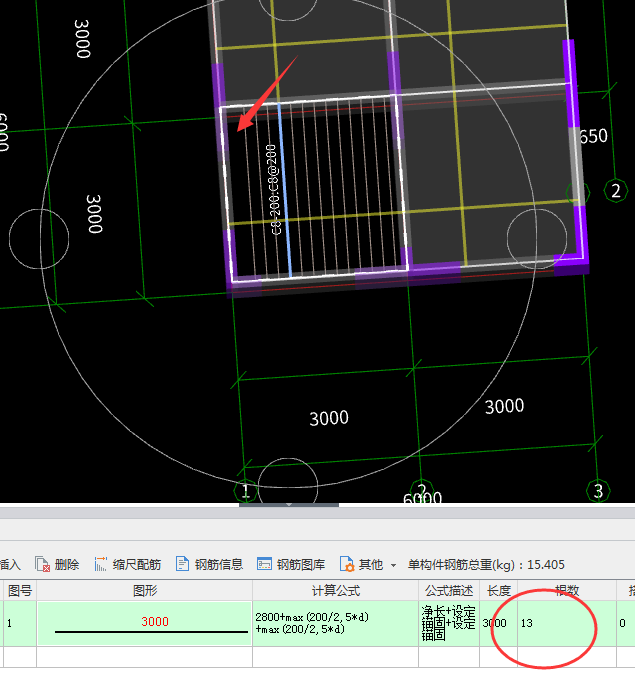

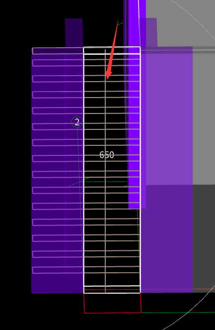

    根數垂直鋼筋C12@200,起步距200,650的剪力墻,采用四舍五入的設置軟件只計算了一根鋼筋!鋼筋根數同樣的板也少算了一根鋼筋,梁柱就不列舉了。建設單位利用廣聯達四舍五入的設置坑施工企業,一幢34層剪力墻結構的建筑因為這個四舍五入的設置就整整了75噸鋼筋之多!答疑解惑
    2019-04-18 09:31:38 補充
    廣聯達大佬 們出來解釋一下的你們的四舍五入的設置計算結果是不是符合規范要求,計算結果是不是正確,還是說按廣聯達自己的計算規則計算是對的?

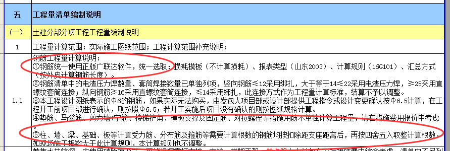

  • 正常是要向上取整加一的,但是,這個是你們合同約定,就只能按這個約定執行,施工中也可以按這個執行的啊
    2019-04-18 09:37:26
  • 現場也按四舍五入方式布置鋼筋啊,如果略大一點也地產商規定的啊。也有可這地產商不咋的,就這么一點也來這個。
