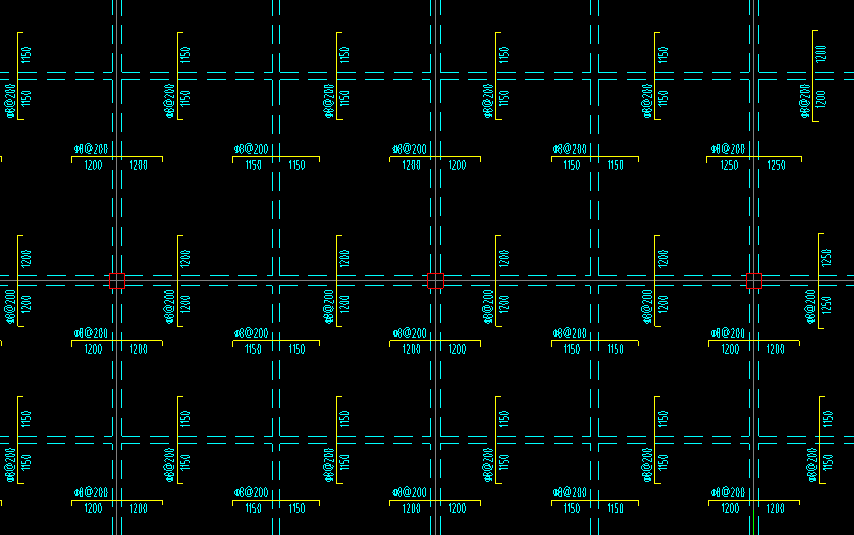

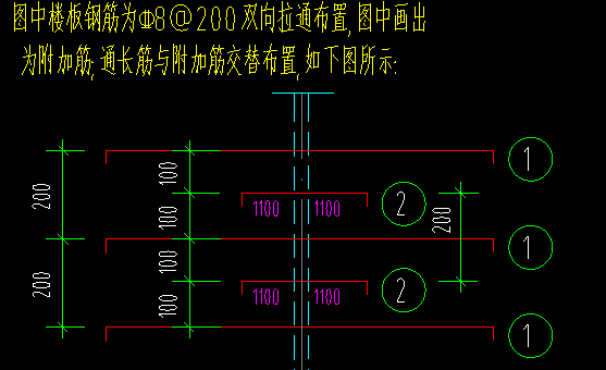

1.沒有指明面筋還是底筋,應該布置哪種,頂層有要求嗎?2.通長筋和附加筋交替布置怎么設置呀?
2019-04-17 21:51:17 補充
圖紙中只有負筋
