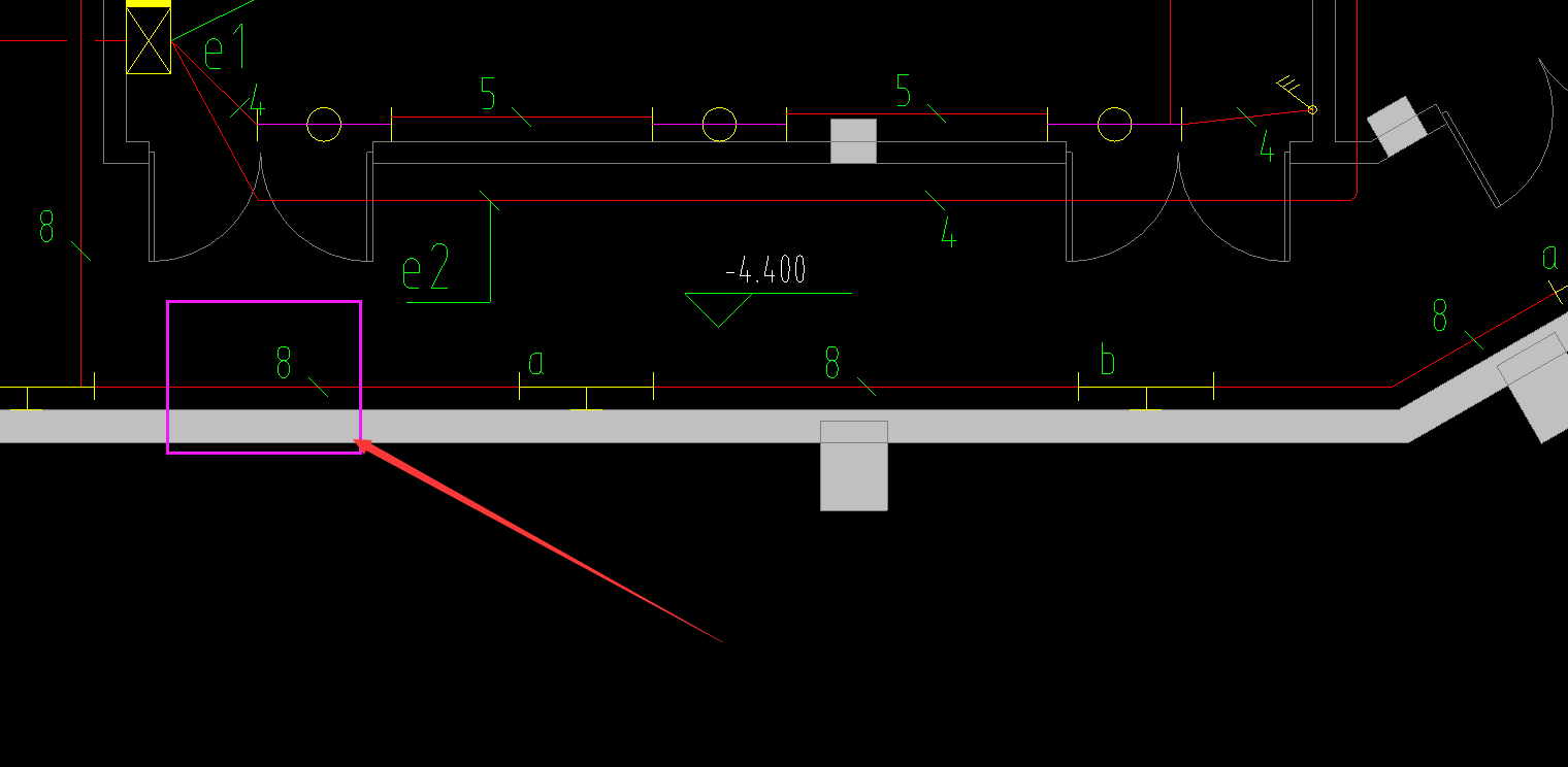

    意思是8條線穿一條管吧?
    2019-04-17 12:30:30 補(bǔ)充
    此處有a/b兩個(gè)回路,8根線是否是兩個(gè)回路的一起的線?

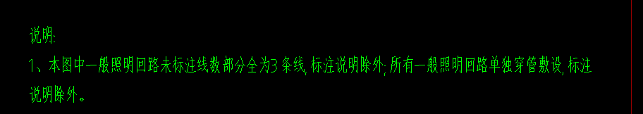

  • 你好:是8條線穿一條管。說(shuō)明很清楚未標(biāo)注的是3根線,標(biāo)注說(shuō)明除外,所以有標(biāo)注的按照標(biāo)注計(jì)算。
    2019-04-17 12:00:39
  • 一定不是啊,那是多個(gè)回路,所以是多根管,間隔控制的,沒(méi)注意燈具上都有標(biāo)識(shí)嗎?
    2019-04-17 12:00:47
  • 標(biāo)注的意思是8根線穿一條管,但兩路線間隔接燈,也只需要5根線(2火線、2零線、1接地線),所以,還是建議你問(wèn)一下設(shè)計(jì),為什么用8根線。
    2019-04-17 12:17:34
