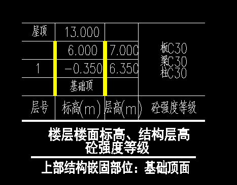

    基礎是獨立基礎,無地下室,那么套定額時首層柱子室內凈高從哪算到哪,是從基礎頂到-0.350m還是從基礎頂到6.000m?在-0.35m還有一層梁,不過看圖紙鋼筋標注和受力像框架梁,是套有梁板還是基礎梁?右側沒有板部分梁套什么?
    首層
    基礎梁
    從基礎底算至一層頂,柱子與獨基的接觸面上鋼筋需要伸長錨固,軟件在工程量計算時,柱混凝土的量會扣減掉獨基的,鋼筋不會扣減

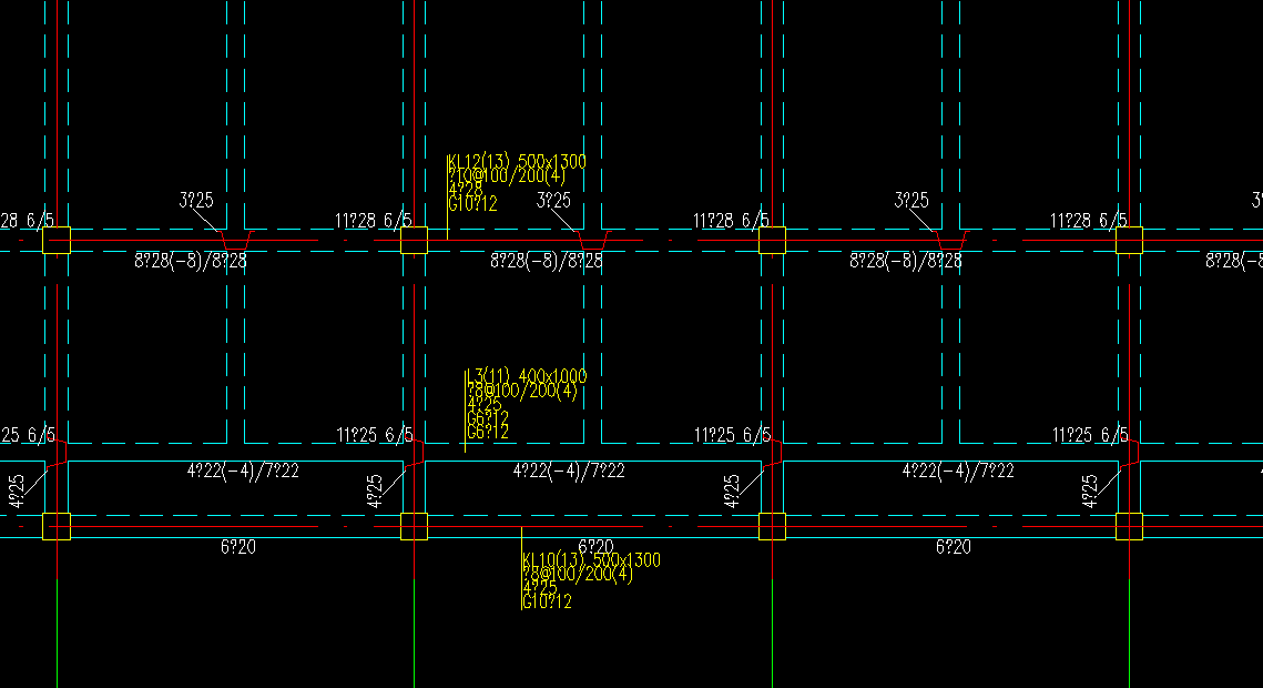

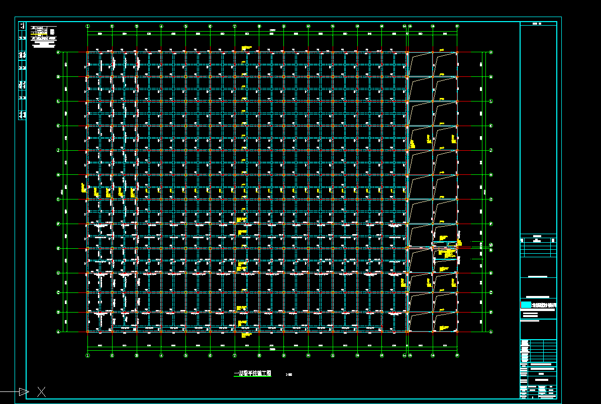

    梁名框架梁,可以套矩形梁
    右側沒有板部分梁套什么?
    圖片看不清楚,如果是框架梁的話就可以套矩形梁,這個不區分有沒有板
