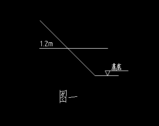

    定額計算規則說放坡起點1.2m,意思是坑深大于1.2m才放坡,并從基底開始計算嗎?應該按圖一計算還是圖二計算?

    按圖一計算

  • 按圖二來計算,挖土深度在1.2m時,不需要放坡,那說明1.2m以下是直型,高于1.2m才開始放坡,就是從1.2m以上開始計算放坡,例如挖土深度5m,那放坡高度就是3.8m。
