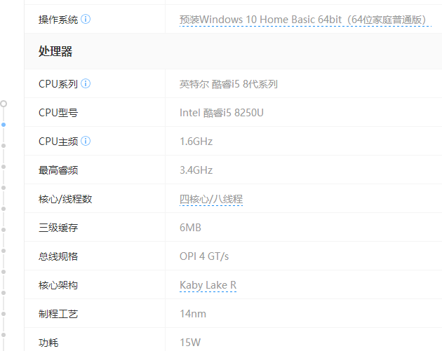

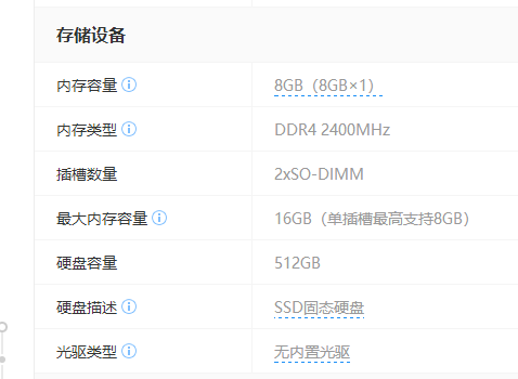

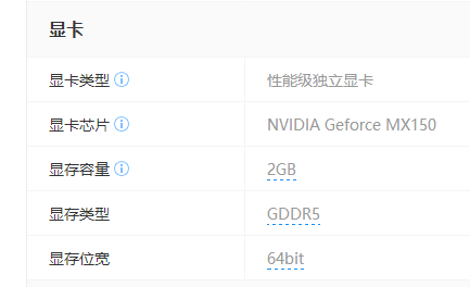

  • 請問這種電腦配置安裝2013廣聯達算量軟件可以嗎
    請問這種電腦配置安裝2013廣聯達算量軟件可以嗎?為啥打開土建算量很卡啊,問同事,同事說這種配置很垃圾,請問應該用啥配置的呢?windows10的系統

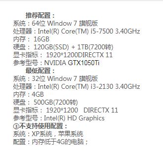

    下圖為廣聯達官方的軟件配置:你的這個也就是硬盤容量小了點,固態512G足以了。建議去加個機械硬盤(儲存文件更保險)

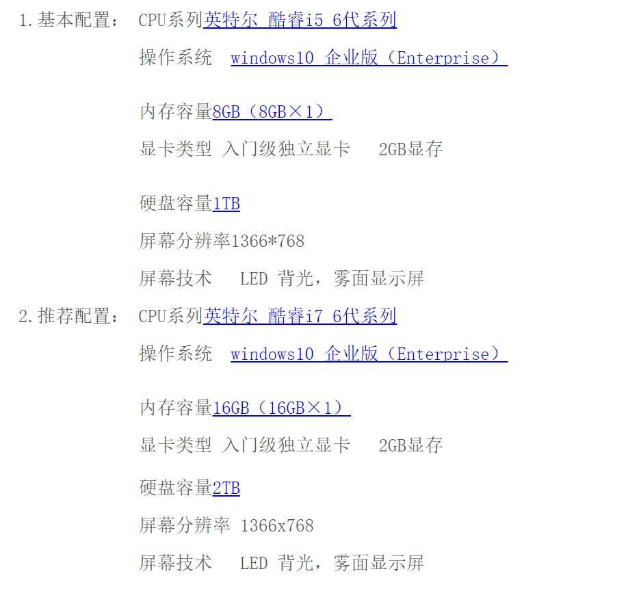

  • 有點低,參照廣聯達軟件配置建筑行業快速問答平臺-答疑解惑
