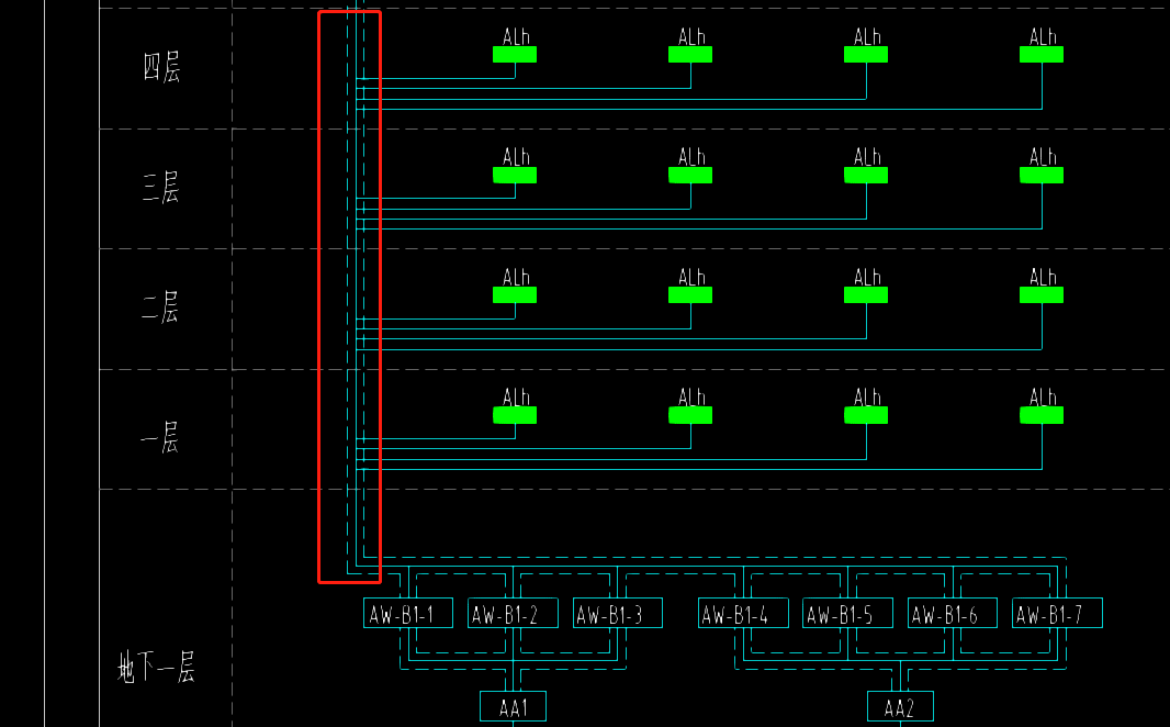

  • 紅框里面的是橋架?我畫圖的時候應該布置立向橋架?
    橋架
  • 查看說明及電井布置圖,紅框里面應該是橋架。
    如果是橋架,在地下一層電井處相應位置布置立管,新建梯形橋架,設置起點標高和終點標高,完成立向橋架布置。
    2019-04-17 09:36:03
  • 看平面圖,豎向如果有橋架的話會在平面圖上標注引上符號
    2019-04-17 09:42:09
  • 這個是系統圖,從系統圖可以看出這個應該是豎向橋架,這個時候需要對照地下一層的平面圖去看橋架的規格和安裝高度,豎向橋架都是在電井中布置,可以直接從電井位置查找。
