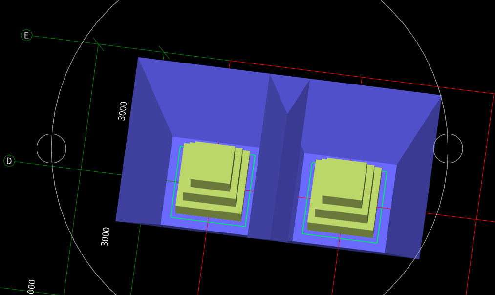

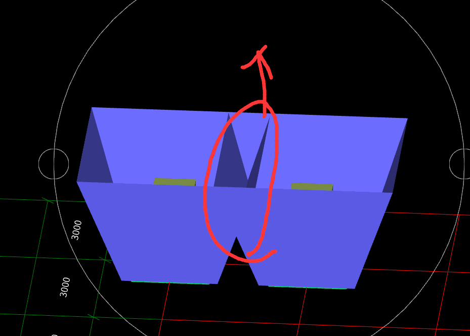

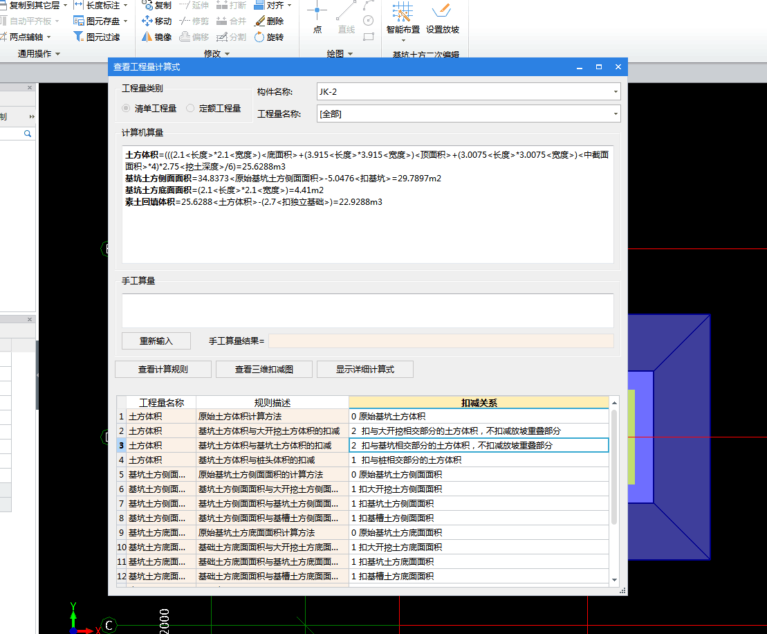

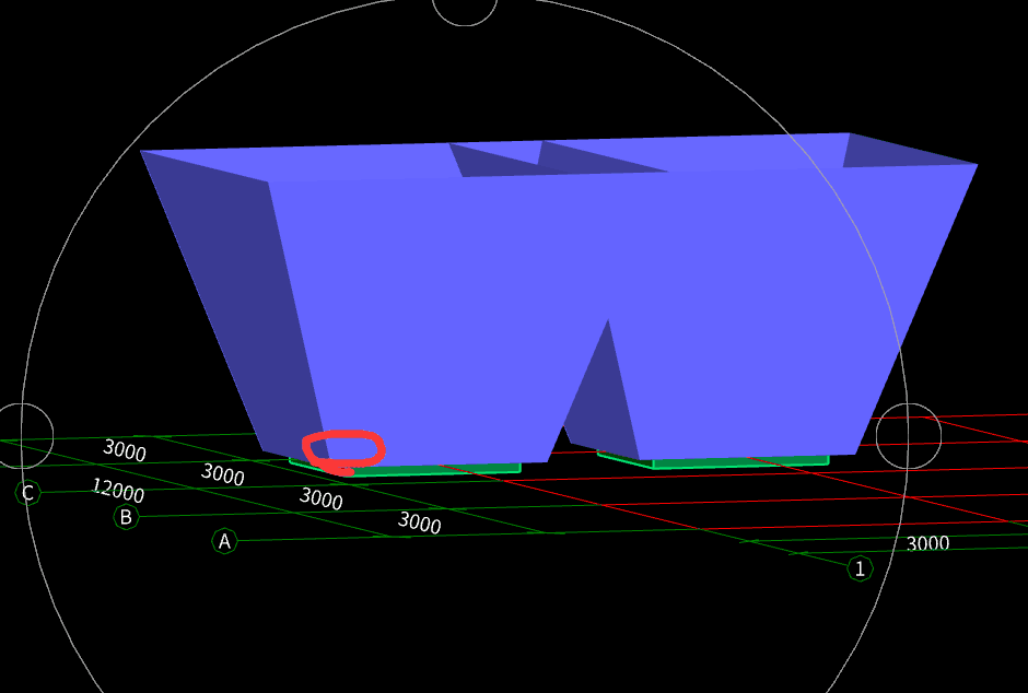

    請(qǐng)問(wèn):放坡系數(shù)表注明:“計(jì)算放坡時(shí),在交接處的重復(fù)工程量不予扣除。原槽、坑作基礎(chǔ)墊層時(shí),放坡自墊層上表面開(kāi)始計(jì)算。”,這句話怎么理解呢?怎么理解“重復(fù)工程量”?后半句是什么意思,怎么理解呢?

    1.墊層上表面起,開(kāi)始放坡
    放坡系數(shù)
    2.工作面要以墊層外邊為邊界起算300mm
    基礎(chǔ)墊層
    3.重復(fù)部分
