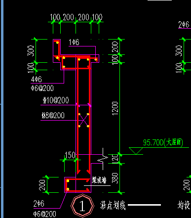

  • 計算外腳手架工程量,女兒墻頂標高計算到哪?依據是什么?
    腳手架
    2019-04-24 17:53:54 補充
    女兒墻高度是95.7+1.2+0.1+0.2 還是95.7+1.2+0.1
    你好,女兒墻頂就是女兒墻構件的頂部。你是不是想問女兒墻包含不包含壓頂。壓頂是女兒墻的一部分,所以包含壓頂的。
    2019-04-16 23:42:30
  • 計算外腳手架工程量,女兒墻頂標高計算到 最高點 。
    首次提交 2019-04-16 19:48:18  最近修改2019-04-24 18:30:29 (修改過1次)
