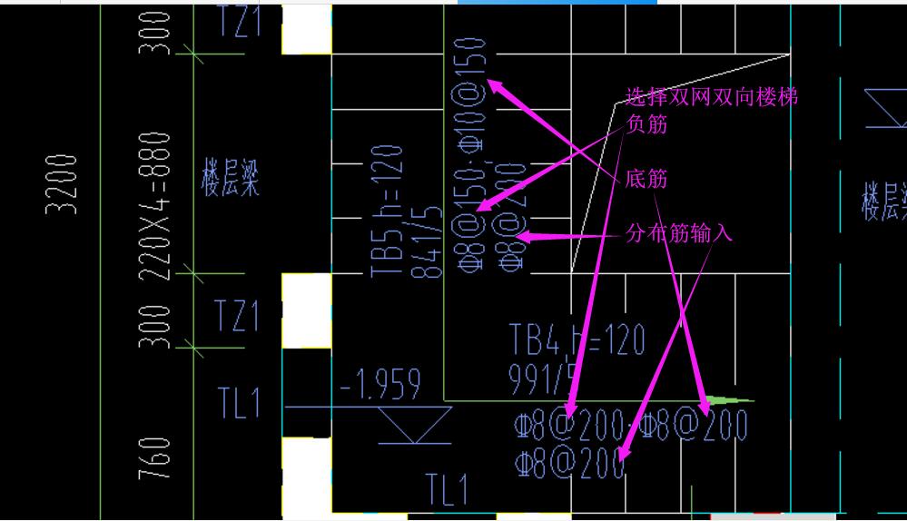

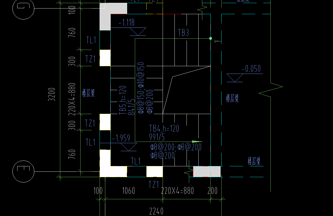

板底筋,面筋,分布筋布置
如圖,板的底筋和分布筋有什么區別?我板的底筋用板受力筋布置,面筋用板負筋布置,那分布筋用什么布置?
那這個還要布置分布筋嗎
那這個還要布置分布筋嗎補充問題:那可不可以用面巾代替分布筋呢
板底分布筋如何布置?
圖紙有個說明是“圖中大樣飄板懸挑長度大于400mm時,100≤板厚≤150mm,板底配置雙向C8@200分布筋”,請問此處的分布筋是用底部的受力筋雙向布置嗎
