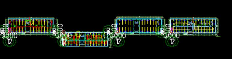

    請問一下 ,我用的GQI2019,前邊的三張圖紙我已經算完量了,算第四張圖紙的量時,把前邊三張圖紙刪除會不會影響算完的量,這個都是第一層的電氣不同部分的平面圖
    不會,CAD圖對匯總計算沒有影響。

  • 1、刪除的是CAD圖紙不影響;
    2、圖元是工程量繪制后圖紙的體現,只要圖元不刪除就不影響工程量。

  • 你好:識別完,刪除圖紙不會影響算量結果。

  • 導入的圖紙刪除后對模型沒有影響,算量結果是根據軟件中的模型計算工程量的
