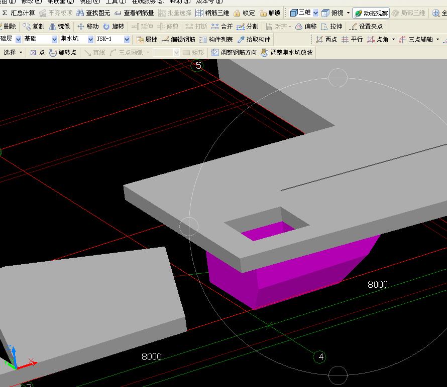

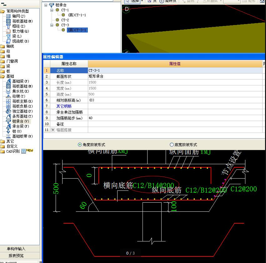

  • 先布置筏板,然后布置集水坑,和下柱墩的。如果復雜的,可以用承臺代替的。然后自動生成土方就可以了。
    柱墩
    集水坑
