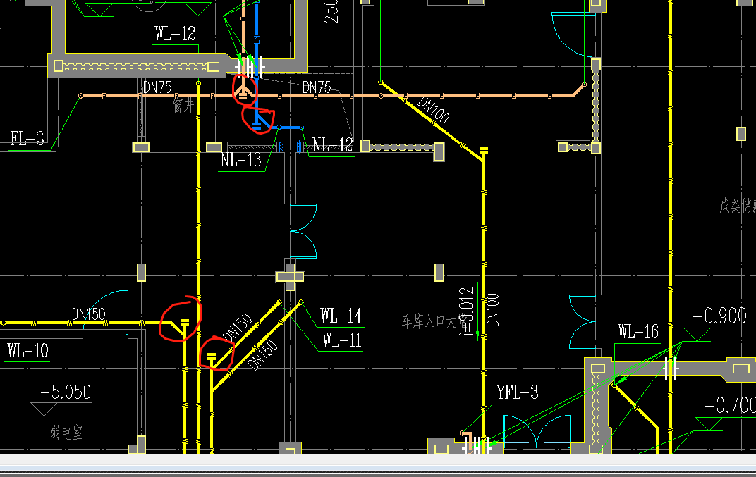

  • 污水、空調(diào)冷凝水、廢水主管末端的都算清掃口嗎?
我來答 收藏  舉報(bào)
    畫著的,都要計(jì)算。即:按設(shè)計(jì)圖示個(gè)數(shù)計(jì)算。因?yàn)榕潘艿赖墓芗缓鍜呖凇?/p>
    首次提交 2019-04-14 06:35:09  最近修改2019-04-14 06:55:56 (修改過1次)
  • 只要是有這種明確設(shè)計(jì)示意的,都需要計(jì)算;注意核對(duì)相應(yīng)管道安裝定額子目,有的省份包含其安裝費(fèi),不過是不包含材料費(fèi)而已,所以計(jì)價(jià)時(shí)僅需增加主材費(fèi)即可。查閱本省相關(guān)內(nèi)容進(jìn)行確認(rèn)即可。
    2019-04-14 06:38:09
    2019-04-14 07:56:07
