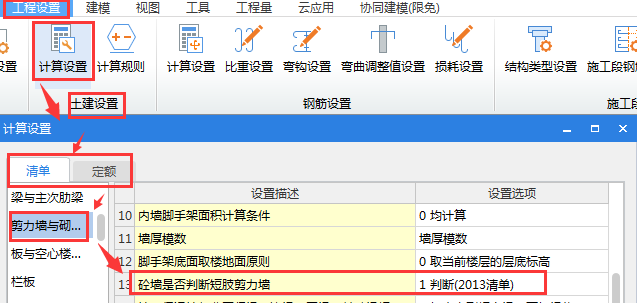

    在工程為2013清單時,在工程設置—計算設置—計算設置—清單—墻—砼墻是否判斷短肢剪力墻,選擇為“判斷(2013清單)”,軟件就會自動根據所繪制的剪力墻圖元的長度與厚度之比自動判斷。如圖:

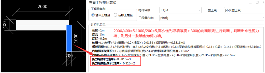

    2、墻肢截面指的是當前段的長度與厚度的比值,如圖所示
