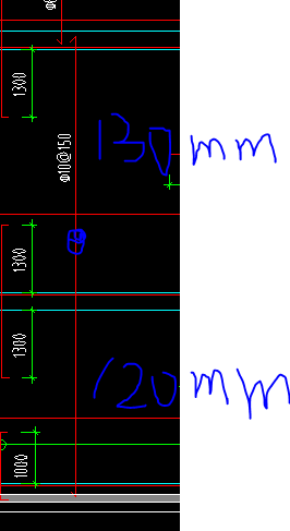

  • 如圖板底筋用多板還是單板畫,兩塊板的厚度不同,頂標(biāo)高相同
    厚度不同
    板厚不同,頂標(biāo)高相同,底筋是不可以多板布置的。
    通不過去,到現(xiàn)場看看就明白了,不能閉門造車呀。
    首次提交 2019-04-12 17:37:07  最近修改2019-04-12 17:38:18 (修改過1次)
  • 按多板布置
    2019-04-12 17:36:26
  • 圖示是貫通的,所以應(yīng)該按照多板進行布置,這樣才是對的。
    2019-04-12 17:36:33
