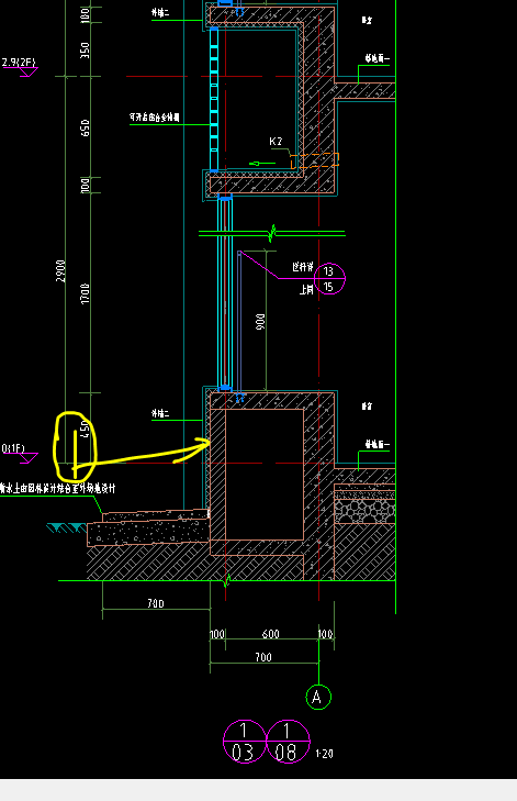

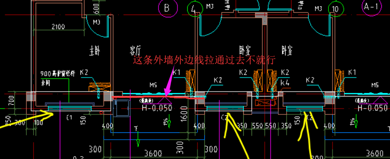

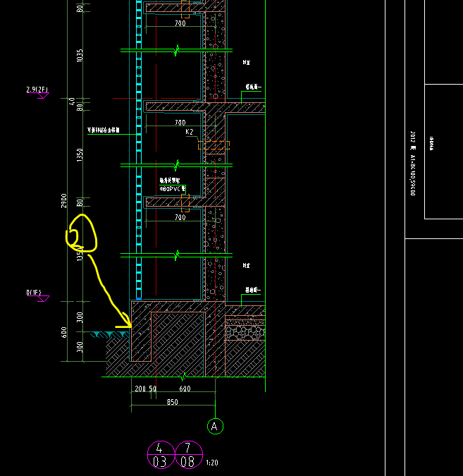

  • 求首層建筑面積?問 圖示為首層建筑平面圖其余為節點1和4的詳圖,所以該建筑面積
    求首層建筑面積?問 圖示為首層建筑平面圖其余為節點1和4的詳圖,所以該建筑面積應包括該節點面積?首層首層建筑面積答疑解惑
    2019-04-11 10:05:01 補充
    如果包括,應分別算至哪個位置?
  • 均不計算面積廣聯達服務新干線
    首次提交 2019-04-11 10:08:20  最近修改2019-04-11 10:47:58 (修改過2次)
  • 飄窗窗臺0.45米以下,凈空超過2.1米才能計算建筑面積。
    首次提交 2019-04-11 10:08:21  最近修改2019-04-11 10:34:16 (修改過1次)
  • 不能計算建筑面積,飄窗的高度不夠計算建筑面積的,其他的都是放窗調的與室內也不聯通,所不能計算建筑面積
