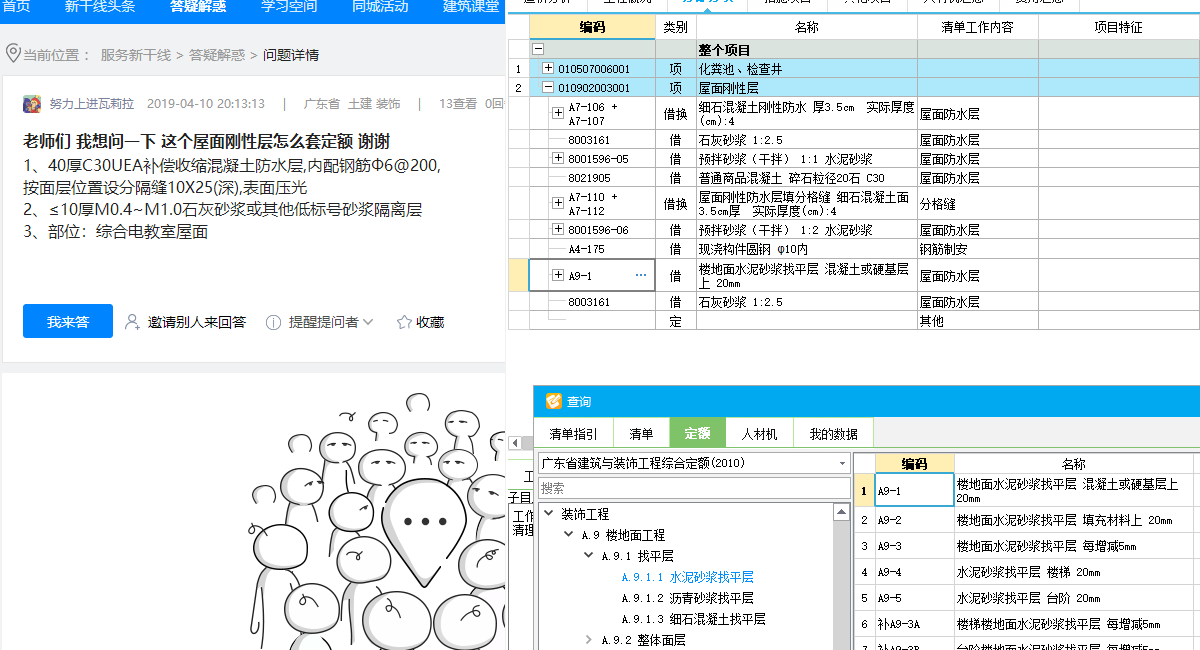

1、40厚C30UEA補償收縮混凝土防水層,內配鋼筋Ф6@200,
按面層位置設分隔縫10X25(深),表面壓光
2、≤10厚M0.4~M1.0石灰砂漿或其他低標號砂漿隔離層
3、部位:綜合電教室屋面
GXZ 鉆石專家
答題: 233174 被贊: 44282
圖片供你參考。
