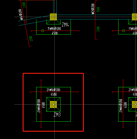

  • 請問這種事板主筋還是負筋呢?
    主筋
    你好:差不多,好像是柱帽上的加筋,布置范圍在柱帽上,用負筋來定義
    首次提交 2019-04-10 18:11:05  最近修改2019-04-10 18:12:11 (修改過2次)
  • 這是柱基的鋼筋吧,與板沒有關系吧,應該是獨立基礎受力鋼筋
    2019-04-10 18:10:39
  • 柱帽頂部附加筋,可以在柱帽其他鋼筋輸入
    2019-04-10 18:19:17
