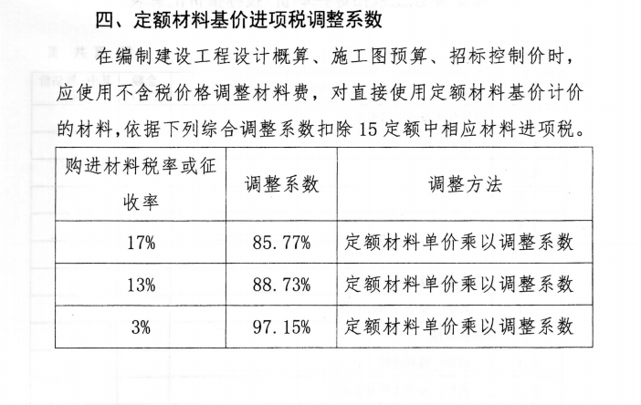

    材料價含稅價=不含稅材料單價*(1+稅率(征收率17%)),那【2016】349號文件規定調整系數是干嘛用的?用于材料價跟定額計價相同的時候采用  材料含稅價=不含稅材料(不含稅材料價=定額基價)/調整系數85.77%。我理解的對嗎?基價
    調整系數是在預算中直接使用15定額的基價材料價,套用市場價調整時,進行裸價處理的。
    不是你公式所說。定額材料基價是含稅價。
