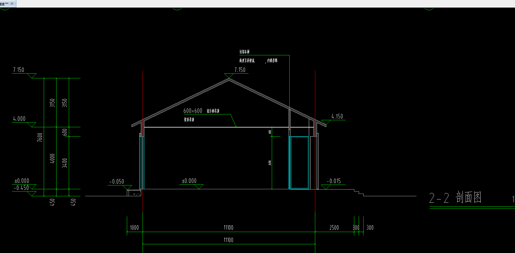

  • 要看結構圖紙確定基礎層的層高,從你的截圖看不出的
    首層底標高是正負零,室內外高差450,就是說室外地坪-0.45
    基礎層層高2.5m

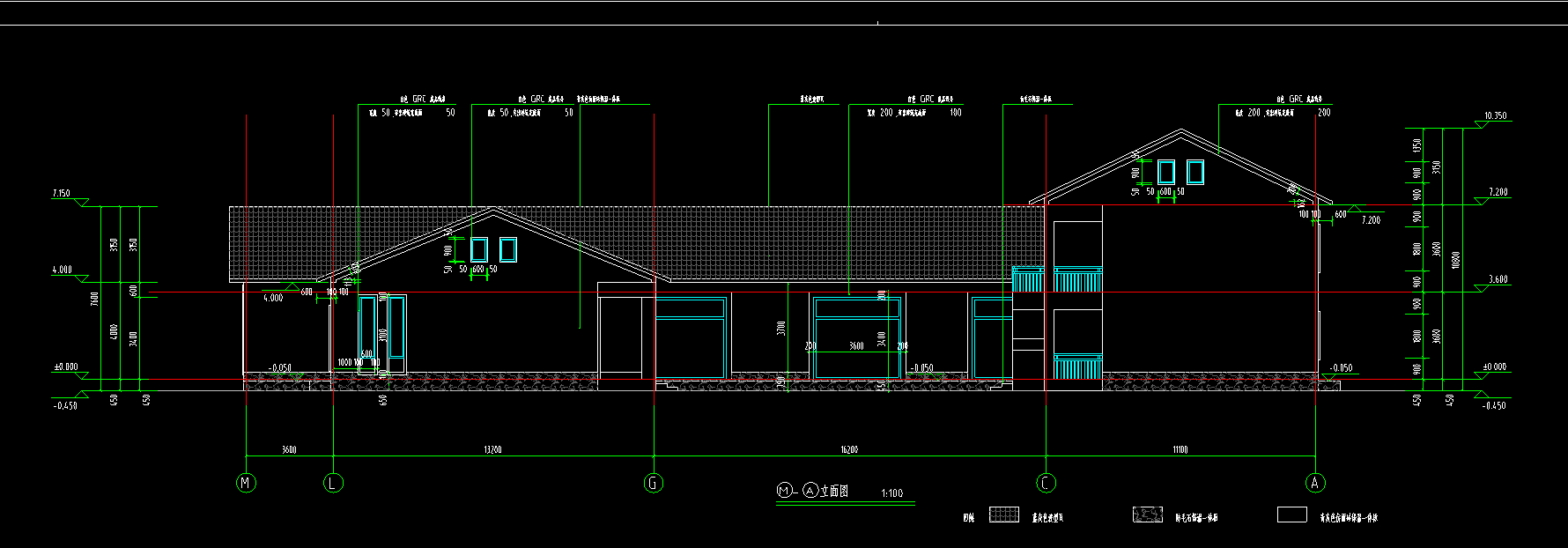

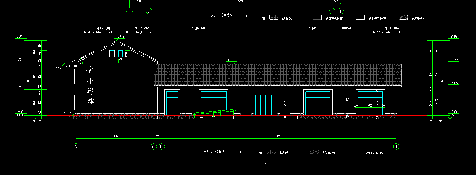

  • 看結構圖紙
    2019-04-10 09:10:34
  • 這是建筑立面圖,看布置基礎層的信息。
    需要看結構圖的基礎圖的。
