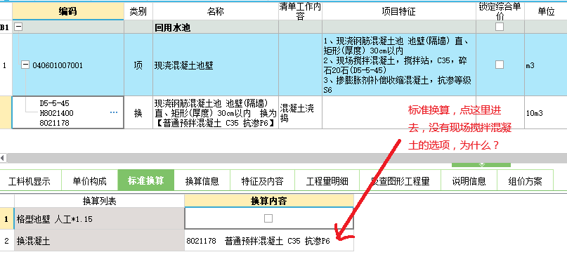

廣東地區,GCCP5.0,標準換算,換混凝土,為什么找不到現場攪拌混凝土(攪拌站)和現場攪拌混凝土(攪拌機)?

套用 混凝土 定額子目項的 時候 選擇 相應的 混凝土 種類 。

你這個是預拌砼啊,需要套現場攪拌砼的定額,你這個套的就是商砼的定額,不能直接換為現場攪拌砼的啊
