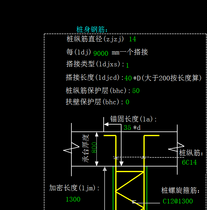

你好:可以修改軟件里樓梯里的錨固也是默認的多少,你可以按圖紙的混凝土標號來計算錨固和搭接倍數

根據設計調整

各位大佬,怎么修改構造柱搭接長度,軟件是60d,想要改成50d
各位大佬,怎么修改構造柱搭接長度,軟件是60d,想要改成50d2021-12-07 16:38:26 補充進行全樓設置,不僅僅是這一個構造柱
