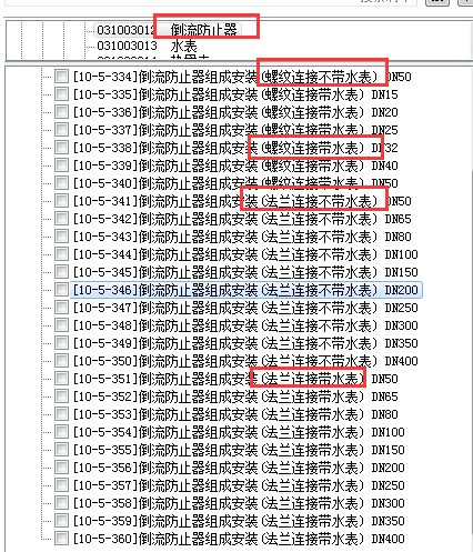

Leo 2019-04-09 12:34:30 | 江蘇省 安裝預算計價軟件GCCP | 16655查看 2回答
魯鳳春WX18606392890 專家
答題: 23853 被贊: 4870
倒流防止器有對應的專門清單及定額子目,根據連接方式及規格選擇定額子目即可;
旋流防止器可以參照倒流防止器執行,調整主材即可。
2019-04-09 12:43:04
米老鼠 鉑金專家
答題: 68316 被贊: 11282
可以套閥門的定額和清單,主材單價按實際的去輸入,安裝定額中都是不包括主材單價的
2019-04-09 12:40:47
